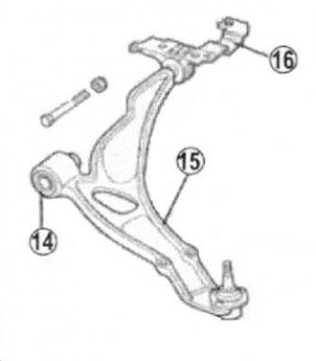

Пересыпаю переднюю подвеску,запресовал сайлентблоки,высверлил, заменил шаровые тормознулся с задним кронштейном - сайлентблоком №16.
Подскажите под каким углом его необходимо запресовывать относительно рычага.

угол значения не имеет, окончательную затяжку следует сделать на предварительно загруженом авто(по книге). я просто выставил рычаг в прммерное загруженное положение и протянул, а потом вставил стойку на шаровую. все нормально сайлетблоки не рвёт.
Полностью согласен о окончательной затяжке сайлентблоков с распределённым грузом в передней части салона 70 + 70 кг как пишут в литературе.
Задние сайлентблоки с кронштейном крепления втулки стабилизатора запресовываются с приличным натягом, и провернуть их в среднее положение перед окончательной затяжкой проблематично. Завулканизированая втулка сайлентблока ,запресованная на ось рычага будет работать на скручивание в резине и наверняка оторвётся при неправильной первоначальной запресовке.

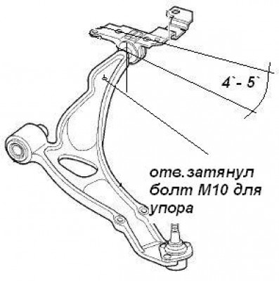

Передние сайлентблоки пресовал в тисках подобрав оправки .
Задние ,с кронштейнами для втулок стабилизатора пресовал на верстаке (упираясь на болт прикрученый к рычагу) через медную проставку набивая молотком. Угол прикинул, временно установив рычаги на передние сайлентблоки и шаровые опоры, опустив машину на колёса. Потом как в книге, посадил двух бойцов в салон обтянул сайлентблоки, втулки стабилизатора.
