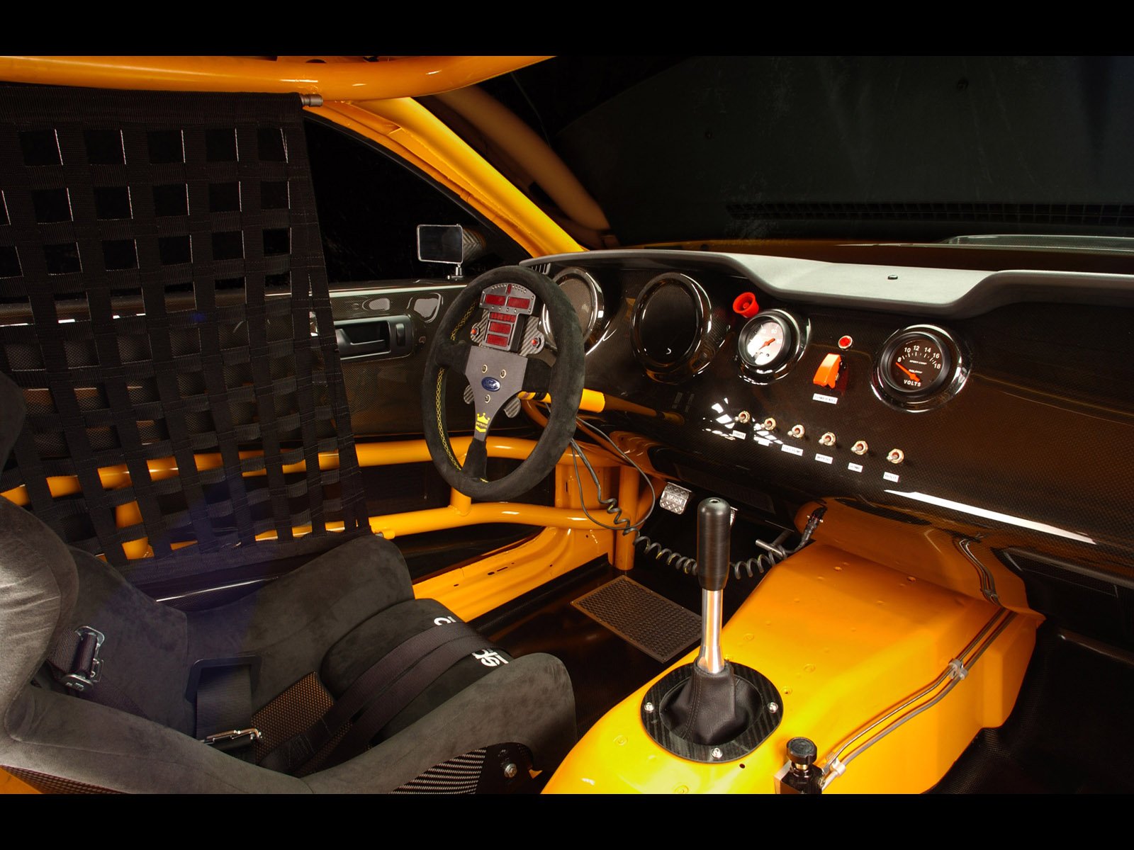

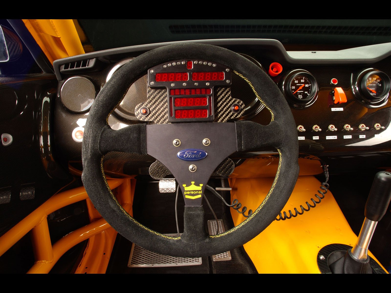

Perepic писал(а):
Вообще-то во всем мире стандарт - аналоговые индикаторы скорости и тахометры. И причиной тому - человеческий глаз и наши особенности восприятия. Если не вдаваться в подробности, то глаз быстрее и лучше воспринимает скорость с по стрелке, нежели цифры, по этому поводу даже исследования проводили. В результате отказались от перспективных цивровых идикаторов. Им место только в там, где не критично время считывания и скорость обновления. Т.е. в часах и одометрах. Так что ФИАТ маленько погарячился. Хотя, получилось прикольно Smile
Ну это как сказать
 Просмотрено:  320 раз(а)
 Просмотрено:  335 раз(а)
 Просмотрено:  331 раз(а)
Pustynnikov
Зарегистрирован: 28.07.2007
Сообщения: 2881
Откуда: Бобруйск Беларусь
СообщениеДобавлено: Ср Июн 25, 2008 09:03    Заголовок сообщения: Ответить с цитатой
Да покопайтесь по форуму - где-то была ссылка на статью про цифропанели, в которой приведены машины с такими и фотки.
Perepic
Зарегистрирован: 15.02.2008
Сообщения: 4742
Откуда: Харьков, Киев
СообщениеДобавлено: Пн Июн 30, 2008 12:30    Заголовок сообщения: Ответить с цитатой
VICTOR-555 писал(а):
Ну это как сказать
Только не надо в качестве опровержения приводить фотки доделанной "на коленках" а-ля формула один, трековой машинки. Индикаторы, кот. цепляют на руль гораздо проще подключить проводами, чем тросиками. И места они занимают меньше. Это единственная причина, почему они цифровые.
Насчет места - 100%. А тросики уже никто и не ставит.

Что значит на коленках ? На коленках я и ты сделаем , но по ходу не они. На формулах , кстате , тоже цыфровая и очень похожая на ту , что на ресунке. Ну и зачем тулить ещё что то , если и так есть в стандарте стрелки.
