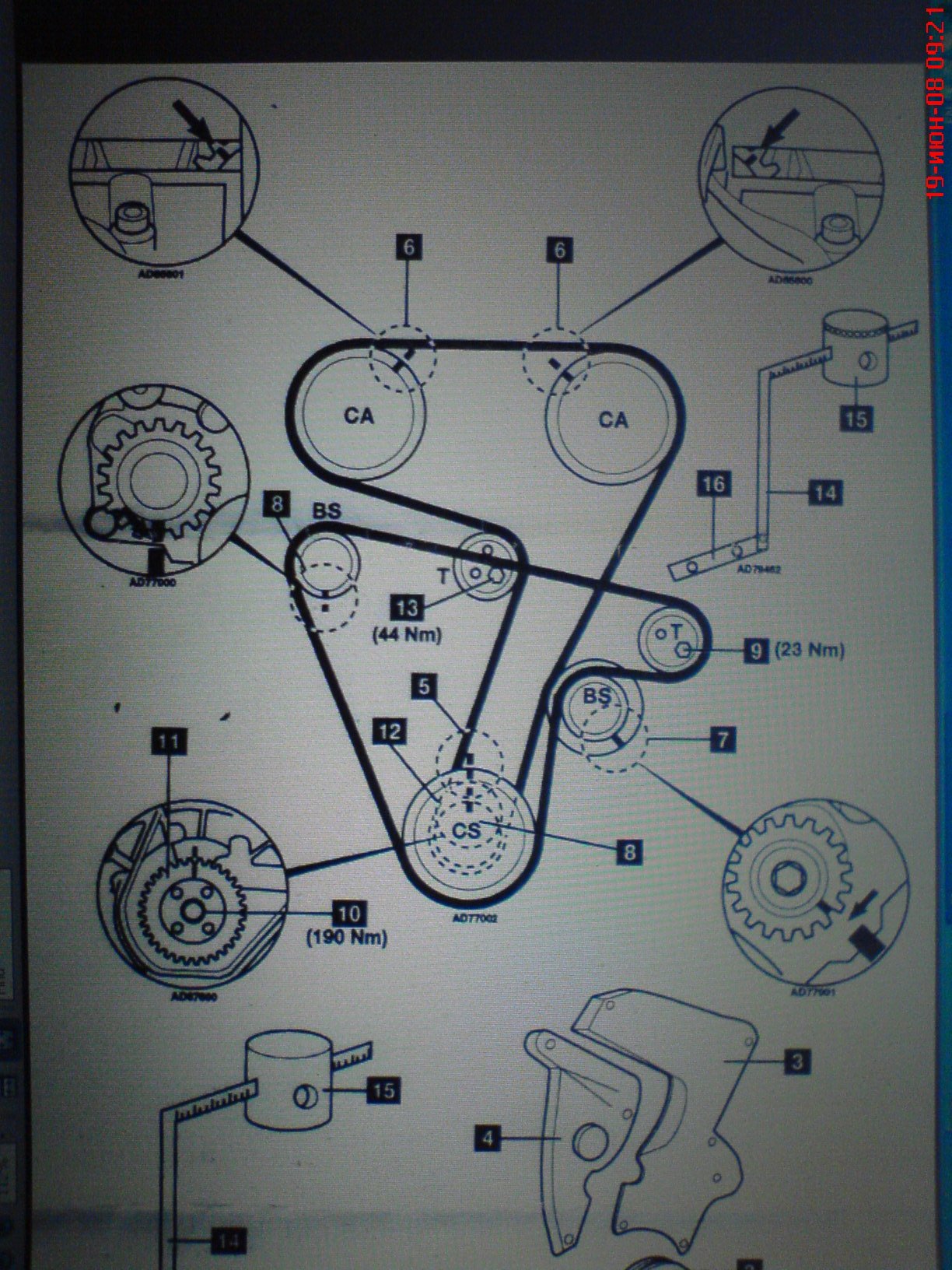

СообщениеДобавлено: Чт Июн 19, 2008 09:21    Заголовок сообщения: балансирные валы Ответить с цитатой
это ремни на 2.0 16кл, но балансиры думаю подобные

СообщениеДобавлено: Чт Июн 19, 2008 10:57    Заголовок сообщения: Ответить с цитатой
2.0 8v также (я по этой схеме ставил)
передний вал 7 - метка на кожухе ремней
задний вал 8 - метка на помпе
