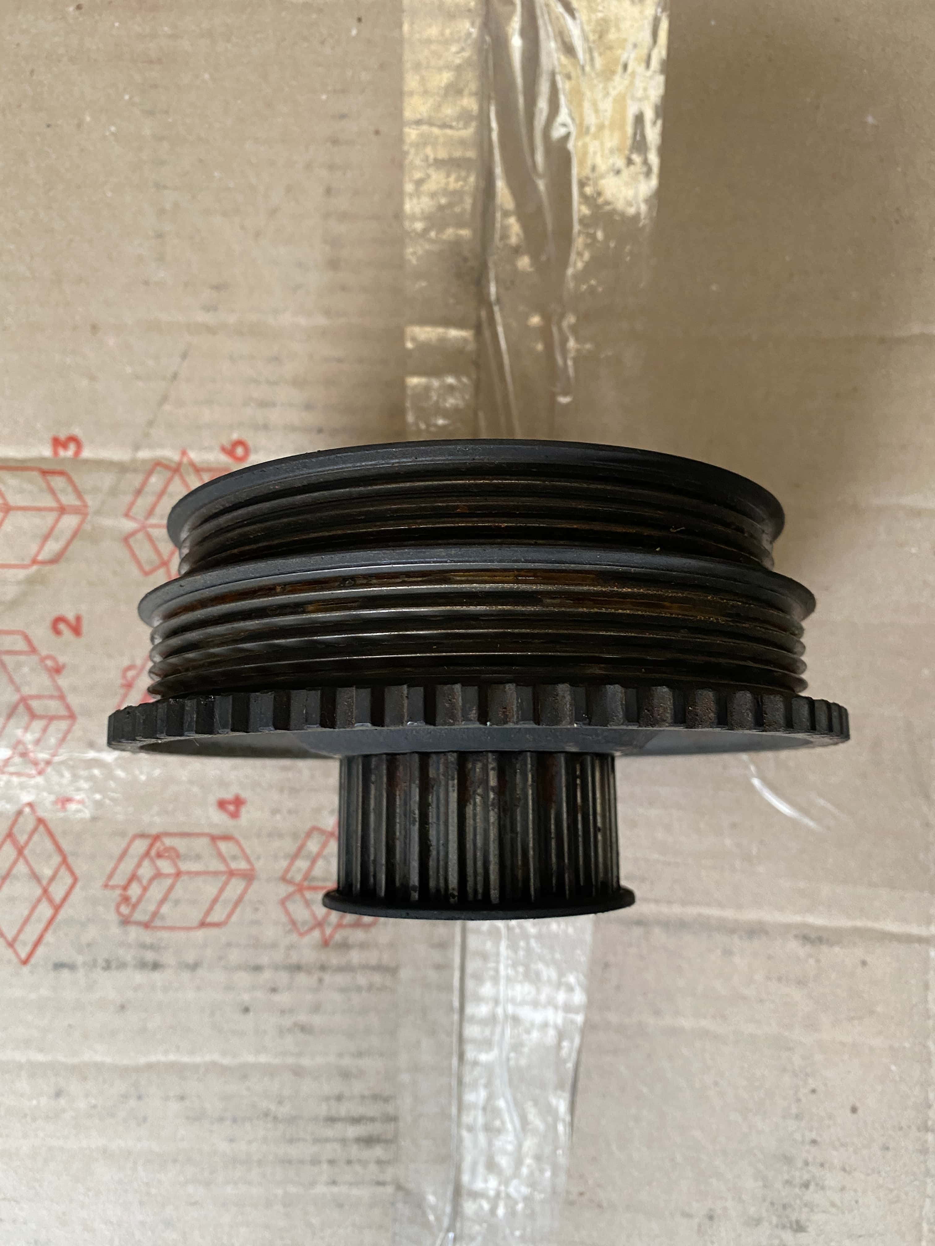

Всім привіт.
Маю Fiat Doblo 1/6 Bipower(223).
Прийшов час капіталити двигун(((
І тут проблема: зносились зуби на шестерні колінвала, 46769298.Під заміну має йти.
Виявляється що ще лютий дефіцит + тільки б/в за всі гроші світу.
Ну і питання: більше ніяка шестерня туди не підходить? Типу 46400041
Сообщения: 25296
СообщениеДобавлено: Сб Апр 25, 2026 20:58    Заголовок сообщения: Ответить с цитатой
Gor
Бажаю міцного, може я і не зовсім знаю як виглядає шестерня 46769298, але тримав у руках не раз шестерню від 1.6/16 Мареа, і з тих фото, які зміг відшукати на просторах, бачу, шо вони типу різні. І каталог оригінальних запчастин пише, шо в цих шестерень вага різна.
Це вже питання більше до тебе: своя рідна як виглядає, на шо більше схожа?

Вітаю CreAtoR
Мені не повезло, таки рідна 46769298.
Ось вона, красіва.
Є вироботка по зубах.
Мені запропонували (як варіант) виточити цей шків з заготовки типу такої https://www.powerbelt.ua/zubchasti-shkivi-htd-8m-profilyu-p1555
Поки розглядаю цей варіант
Цікаво, наскільки критично впливає маса шківа на роботу.Ну там +-10-20грам

Та нінаскільки- порівняйте всі маси КВ, шатунів і поршнів разом з маховиком і цього колеса.
Взагалі фіолетово.
головне - геометрія.
Форма зуба - надважлива.

вони взаємозамінні , але треба ставити комплект шестерня + шків , я таких комплектів продав в свій час штук 20
по шківу є варіанти кондиціонер та без, можна брати під кондиціонер лишнім не буде
купляєш такий бургер і забуваєш
