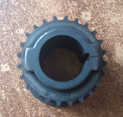

Бажаю міцного, може я і не зовсім знаю як виглядає шестерня 46769298, але тримав у руках не раз шестерню від 1.6/16 Мареа, і з тих фото, які зміг відшукати на просторах, бачу, шо вони типу різні. І каталог оригінальних запчастин пише, шо в цих шестерень вага різна.
Це вже питання більше до тебе: своя рідна як виглядає, на шо більше схожа?

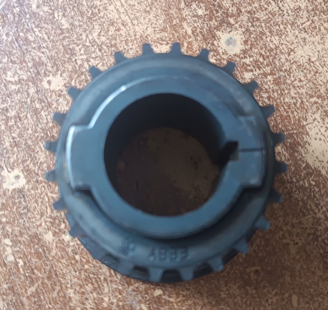

Мені не повезло, таки рідна 46769298.
Ось вона, красіва.
Є вироботка по зубах.
Мені запропонували (як варіант) виточити цей шків з заготовки типу такої https://www.powerbelt.ua/zubchasti-shkivi-htd-8m-profilyu-p1555
Поки розглядаю цей варіант
Цікаво, наскільки критично впливає маса шківа на роботу.Ну там +-10-20грам
