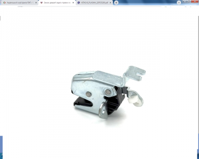

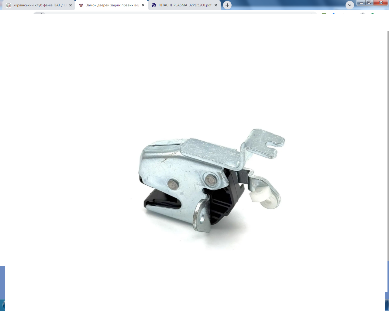

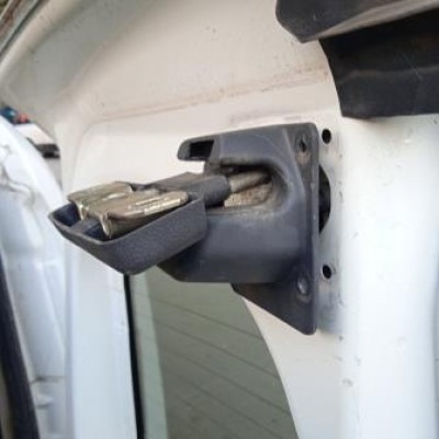

как открыть сие чудо, видимо верхний зацеп тросика слетел В средней части, трос на месте. Низ открывается. Как его разблокировать. От кузова открутил, так все в притык не подлезешь, в самой двери.
нашел фото от бипера, думаю родной брат, как разблокировать петлю

Отвёрткой ничего не достанешь чтоб разблокировать внутри двери где снял замок?
ничего не понял, замок верхний, чтобы его снять, нужно снять пластмассовый кожух. а там , петля не дает.
Сам замок держится в двери на двух болтах , петля не дает снять пластмассу , а она в свою очередь, не дает, доступ к болтам в двери.
