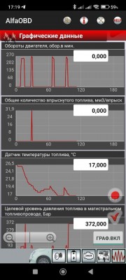

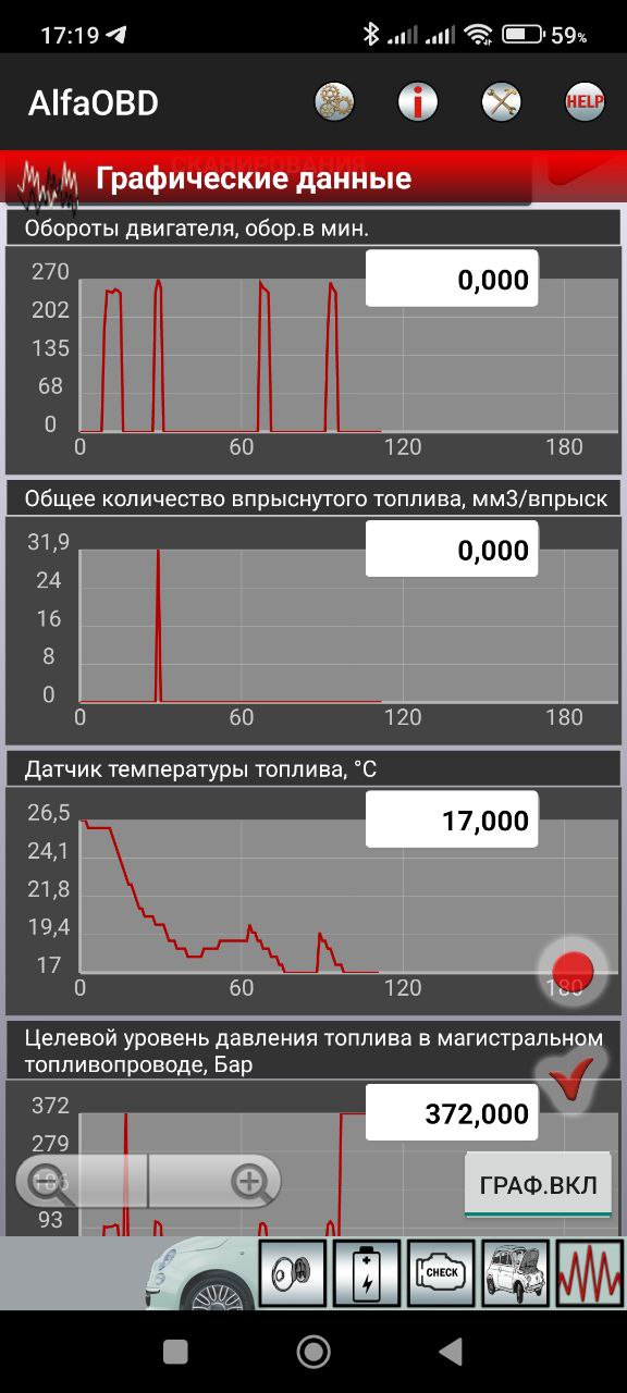

вот скрины еще есть
вот скрины еще есть

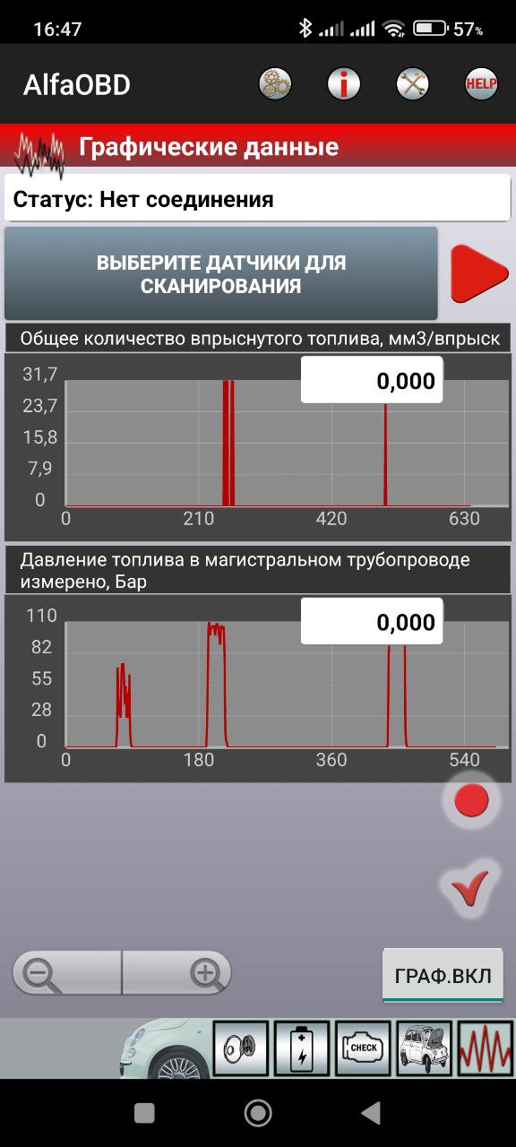

СообщениеДобавлено: Пн Мар 03, 2025 21:38    Заголовок сообщения: Ответить с цитатой
и еще

не понятно с общим количеством впрыснутого топлива
Сообщения: 25302
СообщениеДобавлено: Пн Мар 03, 2025 23:25    Заголовок сообщения: Ответить с цитатой
Ну так по графіках же видно, що коли двигун вимагає 370 бар, то по факту там нуль. Як же ж він має запуститись, без палива? Шо він має впорскувати, якщо не розвивається тиск?
Це в нас або регулятор вже все, або насос. Бо датчик тиску ж наче шось показує.

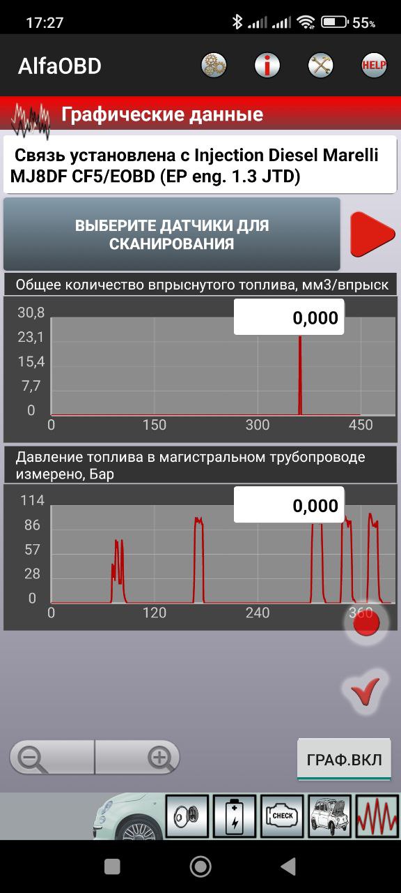

СообщениеДобавлено: Ср Мар 05, 2025 19:48    Заголовок сообщения: Ответить с цитатой
поставил новый регулятор ничего не поменялось:

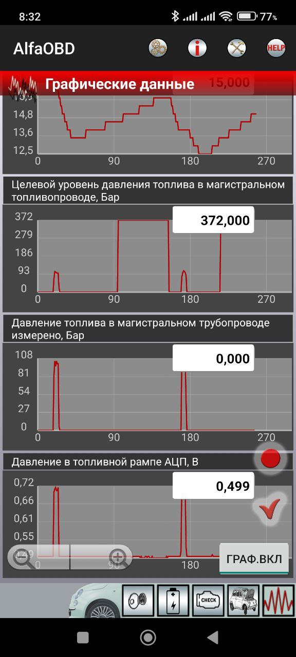

СообщениеДобавлено: Ср Мар 05, 2025 19:49    Заголовок сообщения: Ответить с цитатой
а это со старым
