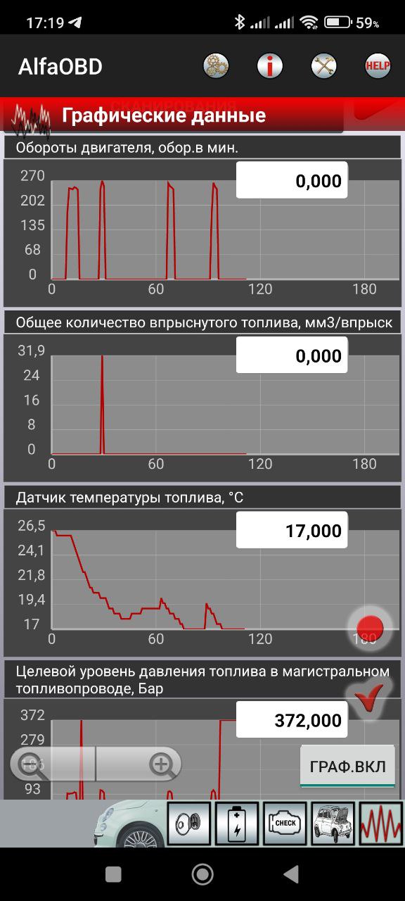

Добавлено: Пн Мар 03, 2025 21:37 Заголовок сообщения: |
вот скрины еще есть
98.39 KB |

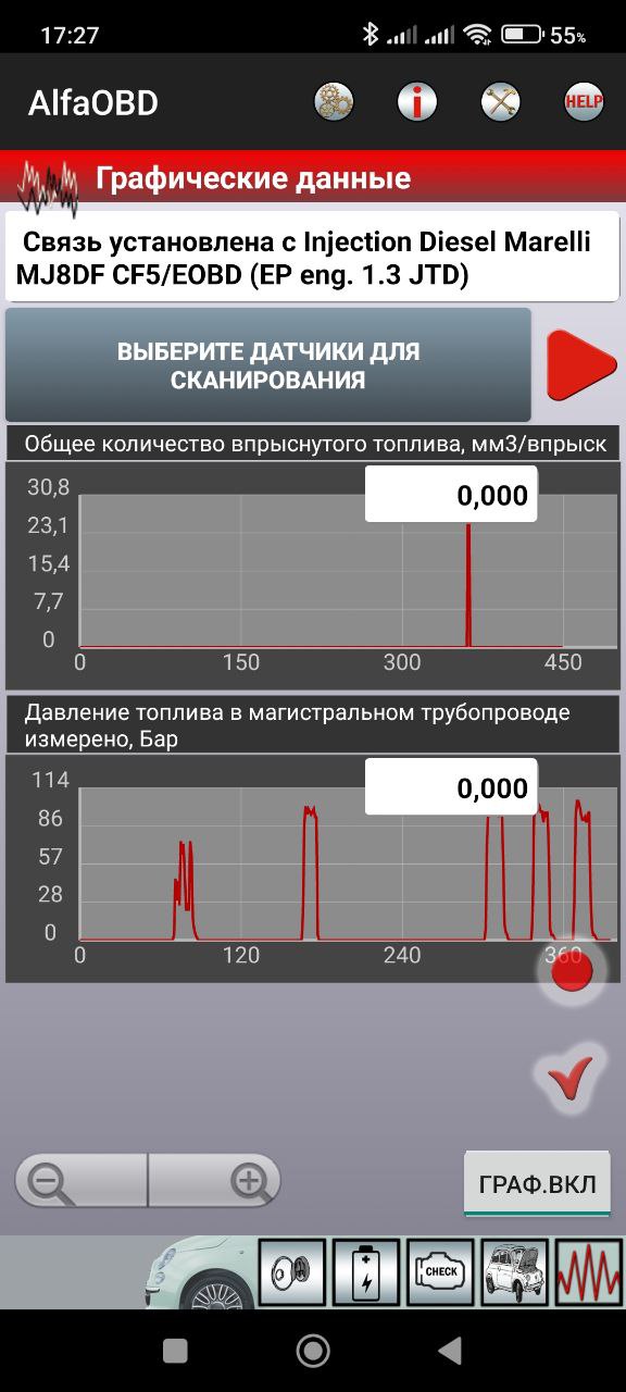

Добавлено: Пн Мар 03, 2025 21:38 Заголовок сообщения: |
и еще

Добавлено: Пн Мар 03, 2025 21:39 Заголовок сообщения: |
| не понятно с общим количеством впрыснутого топлива
CreAtoR Италоманьячище
Возраст: 45 Знак зодиака:  Зарегистрирован: 05.11.2010 Сообщения: 25292 Откуда: Одеса
Добавлено: Пн Мар 03, 2025 23:25 Заголовок сообщения: |
Ну так по графіках же видно, що коли двигун вимагає 370 бар, то по факту там нуль. Як же ж він має запуститись, без палива? Шо він має впорскувати, якщо не розвивається тиск?
Це в нас або регулятор вже все, або насос. Бо датчик тиску ж наче шось показує.
