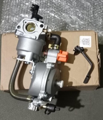

Дочекався газ-бюратора. Very Happy
Далі іспити на всіх видах палива. Wink (бенз. газ балон. природний газ.)

Тєма. Юзаю щось подібне, але куплене в Україні в "брендовій" коробці, поки лиш позитив і економія Smile

Яка різниця, врізатись десь треба. У знайомого до дому труба йде в землі, акуратно розрив, врізався, закопав. Але там все з низьким тиском. У нас- до РТ середній- 3 атм, після- низький, але все відкрите. Коротше, геморой може переважити вигоду, бо карб таки не по 500 грн/шт, правда?
При вартості того газу навіть при карбі за 2200 грн (як у мене), це в рази вигідніше, ніж ганяти бензин.
У піки відключень я за місяць палив десь 350-500л пропану в місяць, що в грошах сміливо дає вигоду майже в 2 рази, а також знижує геморой при дозаправці (коли гену постійно обливаєш) + масло можна не так часто міняти. Так що реально тєма.
І да, цей аліекспресовий - 1 в 1 як мій)) Просто у мене коробка "брендова" і інструкція є, а ще був манагер-продажник, який допоміг його завести на бензині. Треба було поміняти жиклер і магнітну голку на стару.

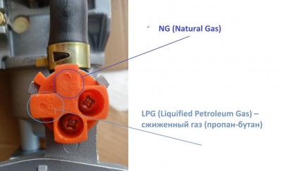

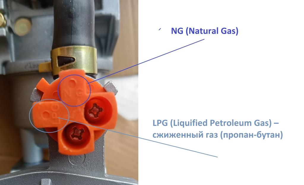

Перше- в БГ таки пропан чи метан?
Добре, таки газ пропан дешевший, номінально, а на скільки реально літрів в годину чи на кВт*год згорає в БГ? В авто, де двигун трохи таки крутіший, на скільки росте витрата літрів газу на сотню проти бензину?
Отой карб на який газ зроблено?
Qstas
Зарегистрирован: 22.03.2007
Сообщения: 8291
Откуда: Хануд
СообщениеДобавлено: Вс Янв 29, 2023 12:31    Заголовок сообщения: Ответить с цитатой
(до речі ціни і на місці "впали")

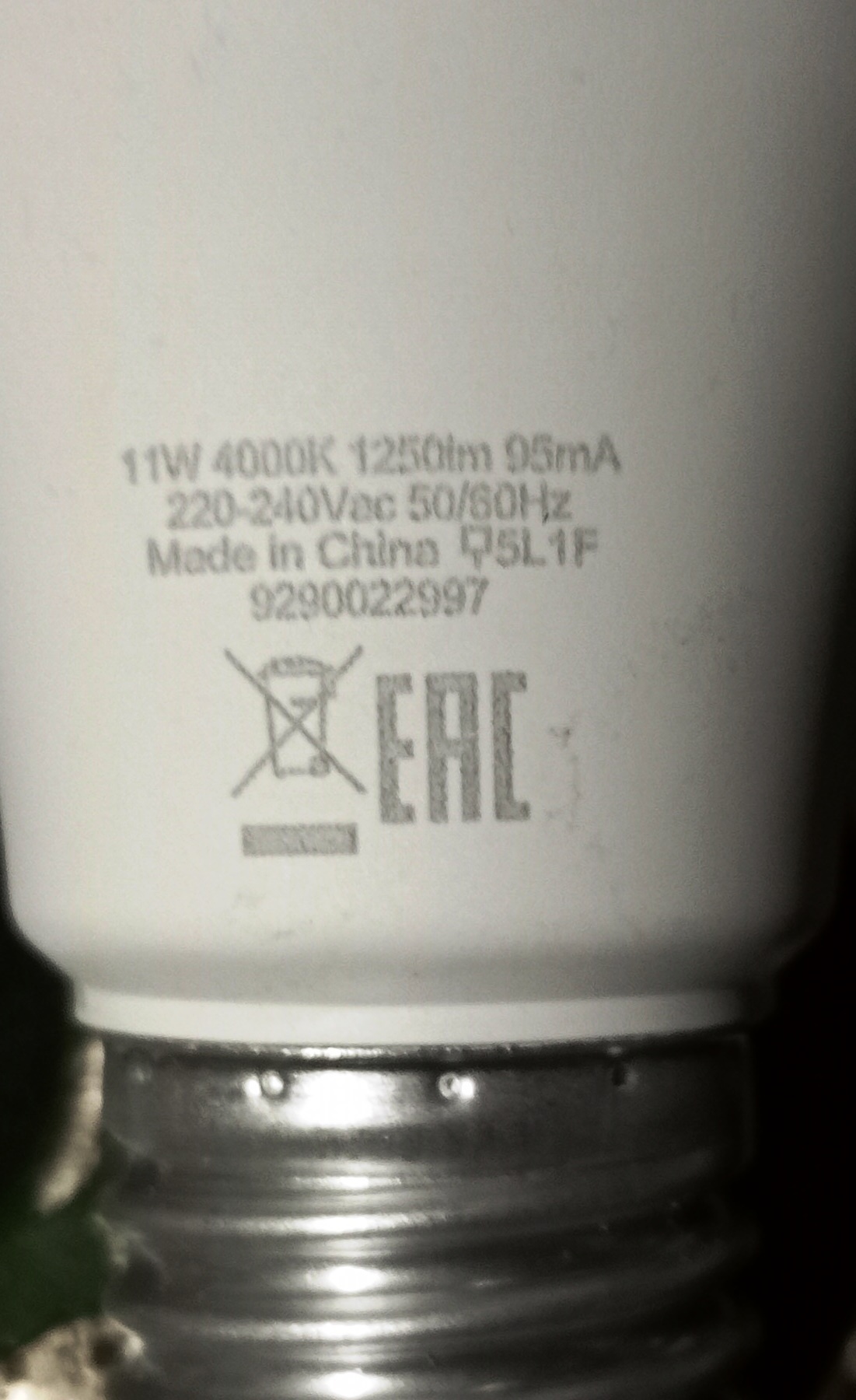

Запитаю тут.
Лампочки значно різняться в ціні.
Philips ESS LEDBulb 11W 1250lm E27 840 1CT/12RCA
Ціна за одиницю: 90 ГРН.
Philips ESS LEDBulb 11W 1250lm E27 840 3CT/4 RCA
Ціна за одиницю: 254 ГРН.
Що воно таке ? (...CT/....RCA) В інеті. інф. знайти не вдалось.Embarassed
ФОТО.
(Такі видають при обміні без упаковки.)
