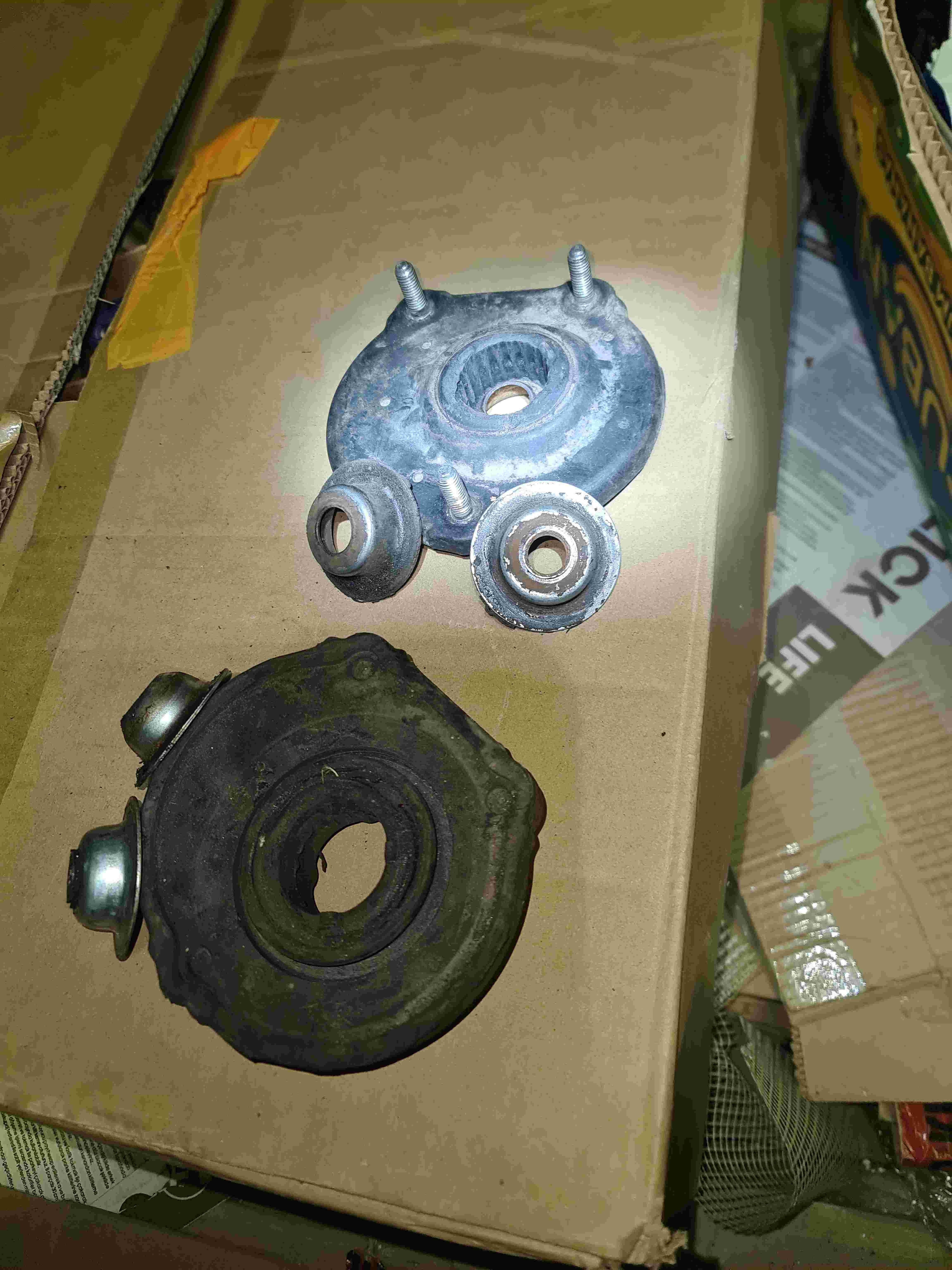

Доброго дня. Маю теж проблему з опорними підшипниками, а саме проблеми в подушці підшипника. Сам підшипник не встигає зноситись, так як розривает кріплення в подушці пополам, або вириває його з резинової обойми
Подушки міняю два разина рік. Подушки брав як окремо так і в комплекті з підшипниками різних виробників : limferd, wag, twr, asmetal і т.д.
Це конструктивна хвороба машини, чи є якийсь нюанс по заміні опорних, через що вони виходять з ладу так часто ?

Сообщения: 25288
СообщениеДобавлено: Вс Дек 08, 2024 20:55    Заголовок сообщения: Ответить с цитатой
Це проблема на цій одній конкретній тачці.
Я би дивився в бік амортизаторів і пружин.
