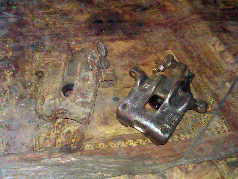

Ребят реанимирую ЗДТ с турбо, до полного комплекта не хватает планшайб для крепления, у когонить есть чертеж или хотя бы фото как должна она выглядеть?
