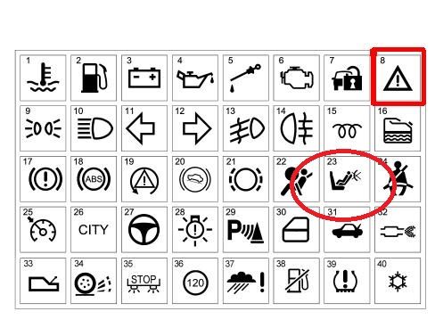

А разве не ключик показывает проблемы иммо? Таки лучше на диагностику с таким непонятным явлением.
не в кожній машині є той "ключик" на панелі, якраз на рахунок Гранде Пунто якраз я і не впевненй, зважаючи на перелік значків панелі: (малюнок).
тому варіант відвалу чіпу я би не відкидав так одразу - треба спіймати проблему відмови запуска і подивитись сканом чи має ЕБК двигуном дозвіл на запуск цього двигуна.
паралельно до цього ще прочесав би під капотом всі відкриті з"єднання: як мінусові, так і плюсові.

А хіба не символ 7 є признак іммо? 8 може казати і про малу кількість гальм. рідини і про що завгодно, а 23- про крісло, чи не так?

Тобто Ви вважаєте, що це я для Вас обвів червоним ті значки?
В голову навіть не прийшло, що це перший-ліпший малюнок з гугла?
Ви написали про "ключик", я надав ілюстрацію до своїх пояснень.
Або покажіть мені на малюнку "ключик", або досить пустих теревень.
Ще раз: Васильовичу, змиріться з тим, що Ви знаєте далеко не все і певно менше за небагатьох інших. Існує дуже багато машин, у яких немає на панелі ніякого значка іммо, є навіть з панелями без показника температури двигуна, без тахометра. Так, я про сучасні авто кажу.

Якшо символ 7 не має ніякого відношення до імо і "ключика", теж згоден. Значить, там підходить цв'ях. Або- шо тоді каже Гугл про цей символ? І чого нема символа імо, чи це картинки доімобілайзерної епохи?
Здається, я в попередньму пості запитував, а не стверджував, теж ні?
І останнє- сперечатись з авторитетами??? Та ні за які гроші! Так, позапитувати можу...

У меня есть значек 7 сейчас когда заводится он при повороте ключа загорается и сразу тухнет. Так на какой символ смотреть?
