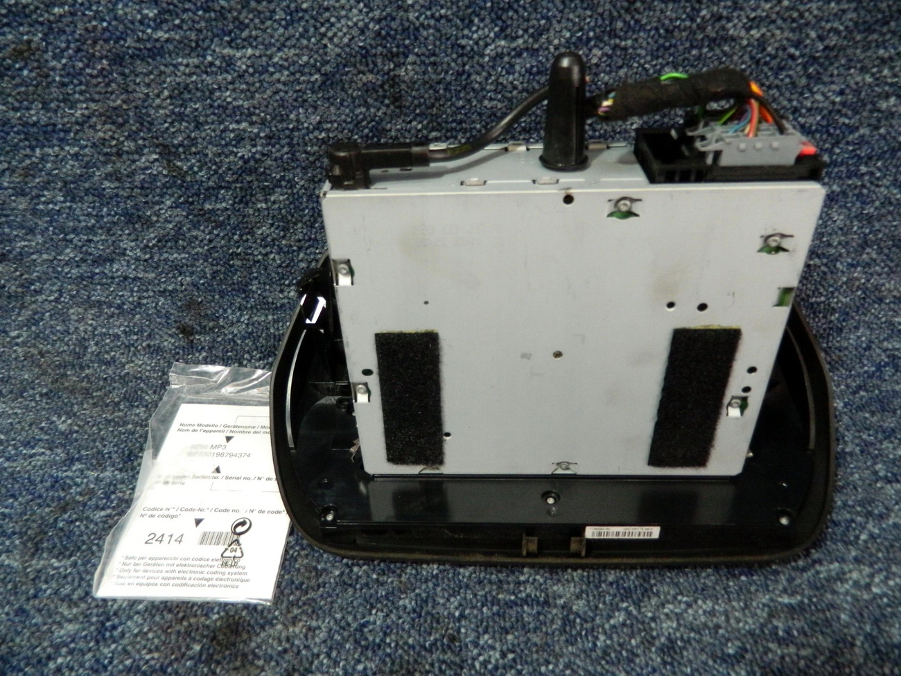

СообщениеДобавлено: Пт Ноя 26, 2021 06:21    Заголовок сообщения: Ответить с цитатой
... У Fiorino в шахте магнитолы, как выяснилось ДВА разъема...(с)- а можно фото?
источник информации "ДВА разъема"
 Просмотрено:  163 раз(а)
Сообщения: 17292
СообщениеДобавлено: Пт Ноя 26, 2021 08:52    Заголовок сообщения: Ответить с цитатой
Обычное и стандартное ДИНовское подключение- один разъем таки на динамики, второй- два питания, минус и остальные мелочи- тот же подсвет, антенна, приглушение звука, или сабвуфер и никакого серворуля.
Да и зачем для серворуля какие-то провода? Чистая механика. Или у вас таки иначе?
