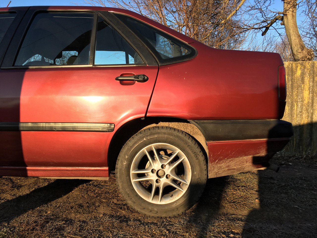

Добавлено: Пн Ноя 15, 2021 23:41 Заголовок сообщения: |
Сделай фото издалека.
Как по мне, то просто бампер ушел вперед.

=aleks= Италоманьячище
Добавлено: Вт Ноя 16, 2021 00:06 Заголовок сообщения: |
ivts
померяй от центра переднего колеса до центра заднего колеса на обеих сторонах!!!
результаты в студию!!
по результатам будем думать!!

CreAtoR Италоманьячище
Возраст: 44 Знак зодиака:  Зарегистрирован: 05.11.2010 Сообщения: 25280 Откуда: Одеса
Добавлено: Вт Ноя 16, 2021 10:02 Заголовок сообщения: |
Я теж бачу бампер, але заміри відстаней теж би подивився.

ivts Amico
Возраст: 29 Знак зодиака:  Зарегистрирован: 15.11.2021 Сообщения: 6 Откуда: Киев
Авто: Fiat Tempra (90) 1.6 63kW (mono)
Добавлено: Ср Ноя 17, 2021 09:39 Заголовок сообщения: |
Замерял расстояние между центрами колёс - 254см +- 2мм
Получается, огромной разницы нету.
Износ покрышек неравномерен. Немного больше съело заднее левое с внутренней стороны.
Колеса немножко домиком стоят (но вроде не критично)

Александр Васильевич Италоманьячище
Возраст: 38 Знак зодиака:  Зарегистрирован: 21.05.2007 Сообщения: 17311 Откуда: Одеса
Добавлено: Ср Ноя 17, 2021 09:41 Заголовок сообщения: |
...немного...(с) ??? Много, давно пора на стенд.

Книголюб Италоманьячище
Возраст: 41 Знак зодиака:  Зарегистрирован: 21.04.2009 Сообщения: 5776 Откуда: г.Кременчук/Горішні Плавні
Добавлено: Ср Ноя 17, 2021 09:44 Заголовок сообщения: |
Ого.... это явно что-то нездоровое.

A-Lex Италоманьячище
Возраст: 41 Знак зодиака:  Зарегистрирован: 16.05.2007 Сообщения: 4597 Откуда: Хмельницкий
Колеса домиком - это менять подшипники рычагов (есть в продаже ремкомплект).
Бампер надо посмотреть боковые крепления. Все-таки здается мне он сильно вперед ушел.

ivts Amico

ivts Amico
Добавлено: Ср Ноя 17, 2021 09:58 Заголовок сообщения: |
A-Lex
Спасибо за наводку на ремкомплект.
Бампер сидит глухо, не болтается. Щелей поверху (что-бы он присел и прижался к колесам) не наблюдаю.
Добавлено: Ср Ноя 17, 2021 10:48 Заголовок сообщения: |
Бампер запхали настільки наглухо вперед, що аж підкрилок заломався.
Хіба сам не бачиш? Його назад треба сунути, сантиметри на півтора-два.

200g Италоманьяк
Возраст: 61 Знак зодиака:  Зарегистрирован: 19.09.2011 Сообщения: 460 Откуда: Казахстан
Авто: Fiat Tempra, 94, 1.6, карб.
Добавлено: Ср Ноя 17, 2021 20:08 Заголовок сообщения: |
сравнил вышевыложенные фотки с фотками своей машки: бампера примерно на одном уровне (относительно арки, задних фонарей, лючка...). но на моей задний зазор не маленький, хотя еще и брызговик установлен.

ivts Amico
Добавлено: Вс Дек 19, 2021 21:49 Заголовок сообщения: |
В общем и целом, решил отписаться по выше описанной проблеме.
Заменил пружины и амортизаторы, рем. комплекты рычагов, сайлентблоки балки. (всё было в уже давно выработанном состоянии и разбитым)
Зазоры остались прежние
Бампер нету возможности сдвинуть назад, так как будет щель сзади.
З.Ы.: заметил, что когда задняя часть машины "на весу" - зазоры в норме
