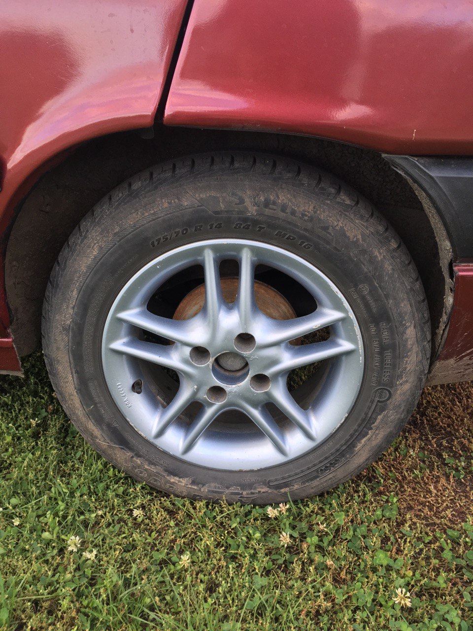

Доброго времени суток!
Заметил когда менял резину, что заднее левое колесо имеет очень маленький зазор у низа основания арки.
Функционально претензий нет (нигде ничего не подтекает, не грюкает), но выглядит это дело не здраво как-то. По левой стороне входит свободно 3 пальца, а справа - только 1.
Был на СТО (пока только на одном). После осмотра там не знают в чем может быть причина.
Может кто сталкивался с такой проблемой ранее или знает в чем может быть проблема, пожалуйста, дайте знать Smile
П.С.: фото прилагаю
вот так оно смотрится
 Просмотрено:  253 раз(а)

Сделай фото издалека.
Как по мне, то просто бампер ушел вперед.

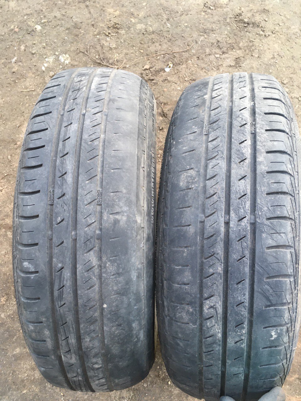

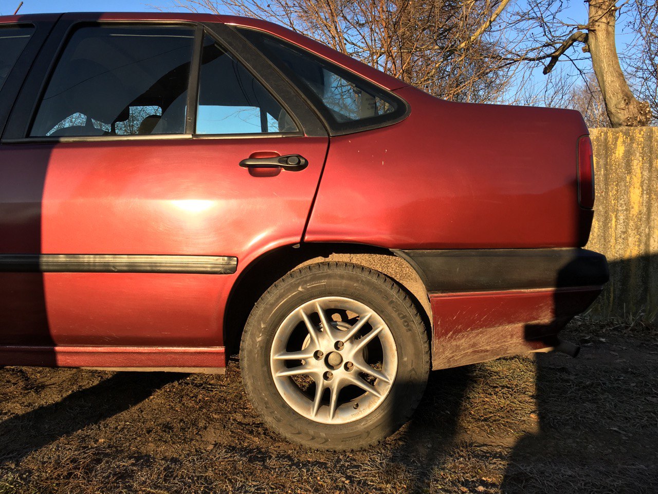

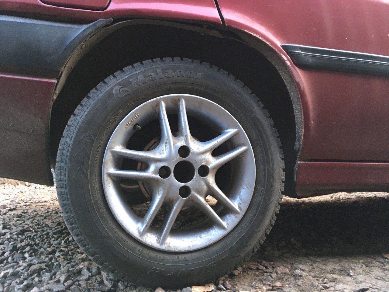

Замерял расстояние между центрами колёс - 254см +- 2мм
Получается, огромной разницы нету.
Износ покрышек неравномерен. Немного больше съело заднее левое с внутренней стороны.
Колеса немножко домиком стоят (но вроде не критично)
вид сбоку (право)
износ покрышек
 Просмотрено:  241 раз(а)
вид сбоку (лево)
 Просмотрено:  277 раз(а)

СообщениеДобавлено: Ср Ноя 17, 2021 09:41    Заголовок сообщения: Ответить с цитатой
...немного...(с) ??? Много, давно пора на стенд.

Ого.... это явно что-то нездоровое.

Колеса домиком - это менять подшипники рычагов (есть в продаже ремкомплект).
Бампер надо посмотреть боковые крепления. Все-таки здается мне он сильно вперед ушел.

СообщениеДобавлено: Ср Ноя 17, 2021 10:48    Заголовок сообщения: Ответить с цитатой
Бампер запхали настільки наглухо вперед, що аж підкрилок заломався.
Хіба сам не бачиш? Його назад треба сунути, сантиметри на півтора-два.

СообщениеДобавлено: Ср Ноя 17, 2021 20:08    Заголовок сообщения: Ответить с цитатой
сравнил вышевыложенные фотки с фотками своей машки: бампера примерно на одном уровне (относительно арки, задних фонарей, лючка...). но на моей задний зазор не маленький, хотя еще и брызговик установлен.
резина - 195/60.
