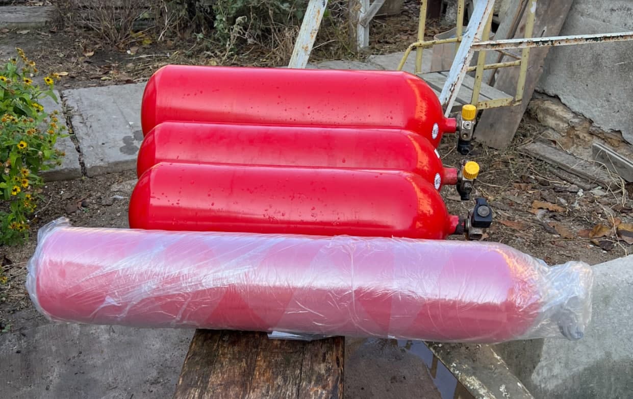

Пускай сами заправляются по такой цене. Снял баллоны. Машине легче стало. Ставить назад уже наверное не буду.
игорь 19777
Зарегистрирован: 07.03.2014
Сообщения: 567
Откуда: украина
СообщениеДобавлено: Пн Ноя 01, 2021 22:00    Заголовок сообщения: Ответить с цитатой
фото
 Просмотрено:  134 раз(а)
