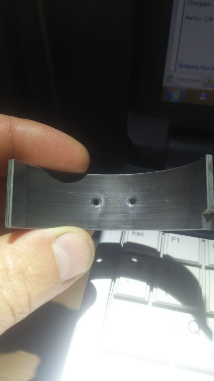

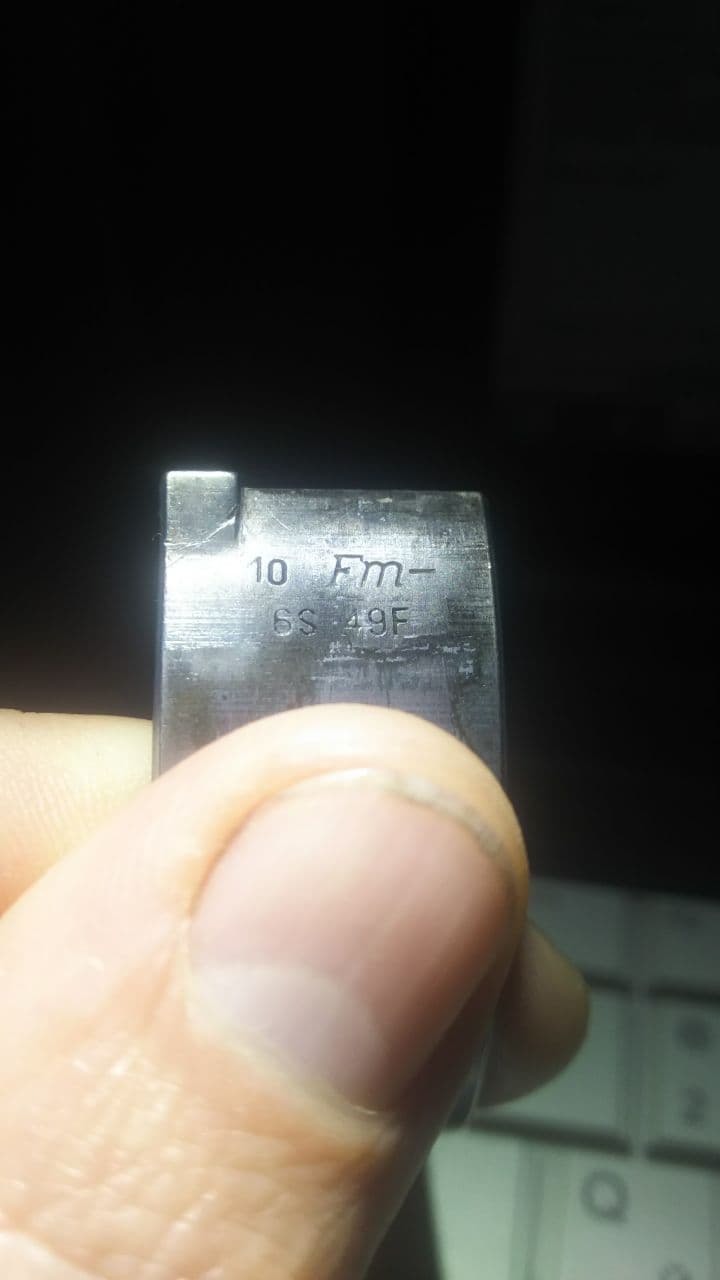

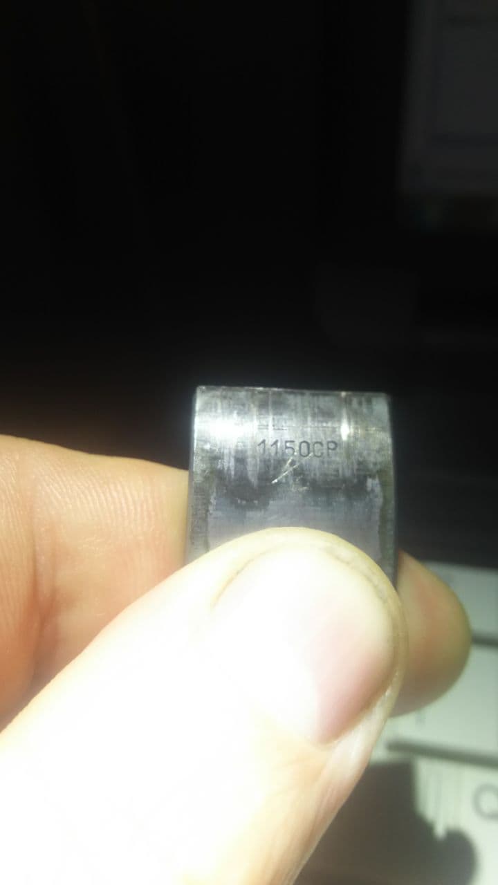

lancia thema ie16v 2.0 мотор 834B2 000 как узнать стандарт или ремонт?

Похоже на стандарт от Крома. Причем турбо.
Вот про него все размерьі:
https://europart.com.ua/search/number/?article=1150CP&brand=485

Подскажите а что говорит цифры или буквы, что это стандарт и какие? Я просто думал что это каталожный номер вкладышей.

Ну так, каталожний номер, у ремонтних він просто інший.

АЄОА: Марат зовсім не правий на рахунок застосування. По-перше - це вкладиші для атмосферного 2.0, бо для турбового замок має бути з єнчого боку.
По-друге: я не впевнений, що воно в СТД, є думка, що це +0.25
По-третє: ніколи - НІКОЛИ! - не купуй вкладишів без замірів колінвала. А результати замірів коліна вже дадуть точну інфу щодо розмірів наступних запчастин.
По книжках - можливо так, але по факту мав бути інший. Якщо на двох турбових однаково, то так й є.
З.І. Мені ця наука по замках коштувала біля 700 грн., бо замовив саме по каталогу, а виявилося отаке. По світлинах інформацію видав, далі нехай сам вирішує, що з цим робити.

Доп. описание
F71-4120/4 STD_=F4-1150CP=AEB92195 ВКЛАДЫШИ PL FIAT CROMA/TEMPRA/TIPO, LANCIA 1.8/2.0 85> STD (4)
(інф.потребуе перевірки по деяких джерелах цихерки інші. Та і шо значить F4 на початку біс його зна.)
http://surl.li/xhdt
