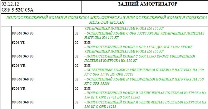

denik Италолюбитель
Возраст: 48 Знак зодиака:  Зарегистрирован: 06.07.2014 Сообщения: 83 Откуда: Киев теремки
Авто: scudo 2009 2.0 h.p140
Добавлено: Ср Мар 24, 2021 07:37 Заголовок сообщения: |
| Здравствуйте, есть такая таблица по задним амортам, скудо 2009?
Vladimir TV Италомафиози
Возраст: 52 Знак зодиака:  Зарегистрирован: 25.07.2011 Сообщения: 1071 Откуда: Украина
Добавлено: Ср Мар 24, 2021 11:25 Заголовок сообщения: |
100.79 KB |
238 раз(а) |
denik Италолюбитель
Добавлено: Чт Мар 25, 2021 07:40 Заголовок сообщения: |
5206.VR один и тот же усиленный для полуостекленного и он же обычный для пассажира остекленного?
что-то не то.
Добавлено: Чт Мар 25, 2021 12:53 Заголовок сообщения: |
| denik писал(а): | 5206.VR один и тот же усиленный для полуостекленного и он же обычный для пассажира остекленного?
что-то не то. |
Информация вытянута из Peugeot Service BOX
