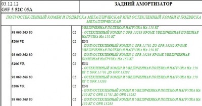

Здравствуйте, есть такая таблица по задним амортам, скудо 2009?
Vladimir TV
Зарегистрирован: 25.07.2011
Сообщения: 1071
СообщениеДобавлено: Ср Мар 24, 2021 11:25    Заголовок сообщения: Ответить с цитатой
 Просмотрено:  238 раз(а)

5206.VR один и тот же усиленный для полуостекленного и он же обычный для пассажира остекленного?
что-то не то.
Vladimir TV
Сообщения: 1071
СообщениеДобавлено: Чт Мар 25, 2021 12:53    Заголовок сообщения: Ответить с цитатой
что-то не то.
Информация вытянута из Peugeot Service BOX
