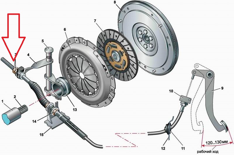

Венцес писал(а):
CreAtoR писал(а):
Венцес
І від якої хвороби робили щеплення?
Привід вижиму трос?
Через те що трос був підкручений до кінця а щеплення не було взагалі, педаль провалювалась
Шукайте гарного майстра. Wink вийде значно дешевше.
А так можна попробувать.
(як ШО "підкручений до кінця" вилікувати можна. Підкладіть щось (гайки на 10 ну що е пі руками і тягніть скільки завгодно)
