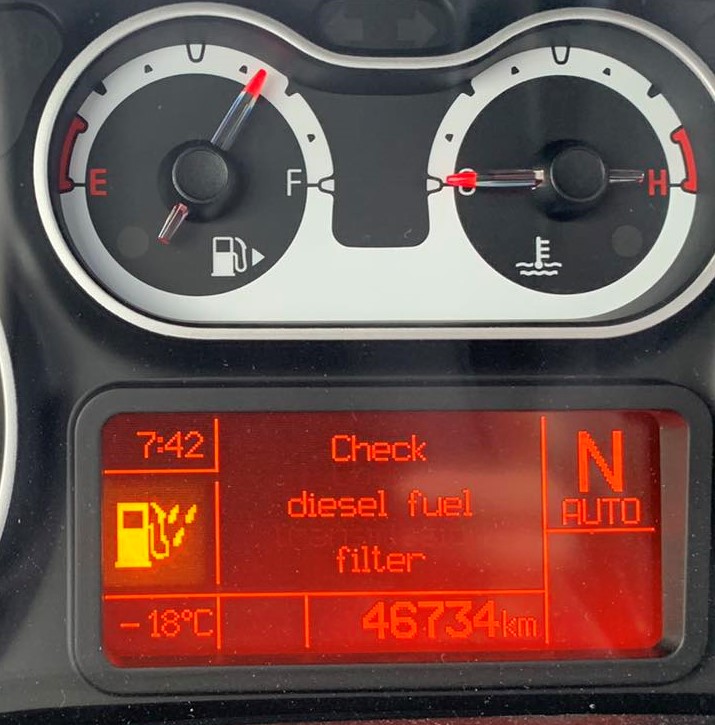

Коллеги всем привет! При -18 машинка не завелась на табло показала оранжевую заправочною колонку и что-то наподобие капелек воды рядом, написала проверьте топливный фильтр... кто нибудь знает что это может означать? Может просит слить воду из фильтра??? В нашем фильтре есть возможность слить воду? У меня дизель 1.3

Сработал датчик наличия воды в топливе.
Не с фильтра воду сливать нужно, а менять топливо в баке и топливный фильтр

Благодарю! Но Это точно значок наличия воды, я в мануалах ничего не нахожу. У меня не один дизельный автомобиль, у всех есть возможность слить конденсат из фильтра или отстойника, в Фиате, я так понимаю, такой возможности нет?

Просто нудно заправлять качественное топливо, без воды.
А откуда конденсат, если бак пластиковый, топливопровод тоже Confused

У меня дизель, правда не фиат но тем не менее. Заводился в любой мороз. Зимой да и летом (если хочешь топливную сохранить) главное выбор качественной солярки. Зимой добавляю антигель для спокойствия. У меня отдельно стоит фильтр для слива воды, за 10 лет эксплуатации ни разу не слил от туда воду, только чистую соляру (проверяю два раза в год))))

При работе двигателя излишки топлива так называемая обратка.Возвращается в топливный бак уже тёплой.Если на улице минус то конденсат будет обязательно!

100% ДТ попалось плохое, вот и результат на табло.

Всем спасибо за участие. Не было времени отписаться. Всё оказалось намного проще,- сел акумулятор. На машине ездит дочь на короткие расстояния буквально 7-8 км до работы и столько же оттуда, старт-стоп отключить забыла, включить перед стартом два раза зажигание чтобы лучше прогреть свечи накала тоже не удосужилась. Акум крутонул два раза и помер, ошибки полезли чередой, зачем фиат решил так пугать пользователей не знаю, облазили всё слить что либо из фильтра не возможно. Плюнули, просто прикурили от другой машины, завелась с полтыка ошибки пропали, съездили на дачу, всё работает вроде ничего и не было. Так что при малых пробегах и включённых фарах отключайте старт-стоп и хоть раз в неделю выезжайте за город чтобы батарейку подзарядить.
