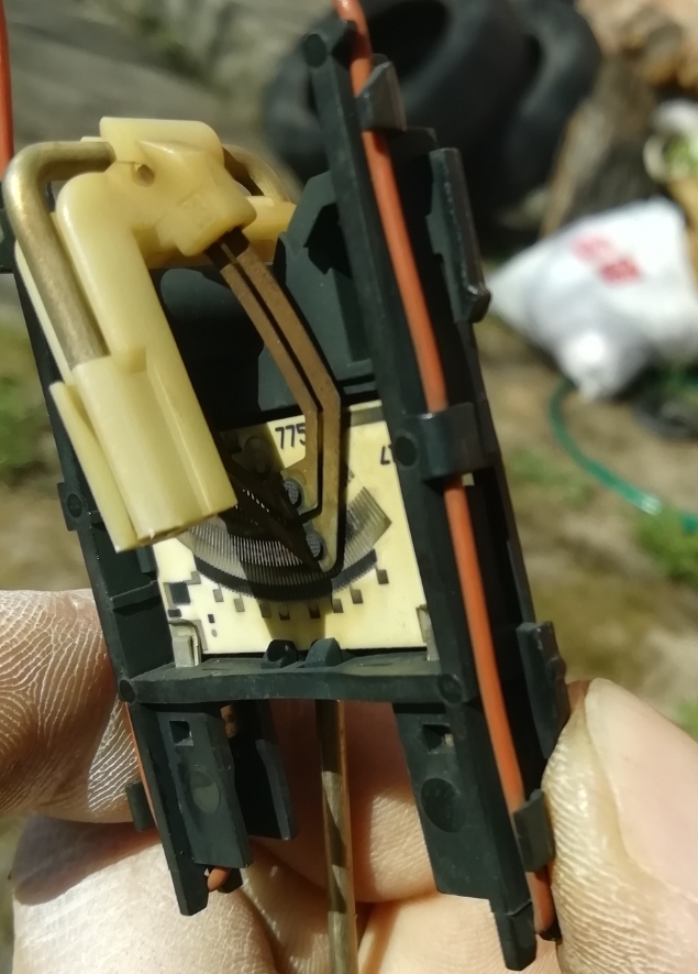

СообщениеДобавлено: Вт Дек 29, 2020 14:23    Заголовок сообщения: Ответить с цитатой
пробег 290т. 1.4 77лс. не работает ДАТЧИК УРОВНЯ ТОПЛИВА.
показывает не правельно

Qstas
Зарегистрирован: 22.03.2007
Сообщения: 8297
Откуда: Хануд
СообщениеДобавлено: Вт Дек 29, 2020 15:38    Заголовок сообщения: Ответить с цитатой
Думаю самый оптимальный вариант "колхозить" по месту.
Искать шо то похожее по параметрам и тулить. Wink
(в природе существует но навряд ли удастся найти)
Указателя топлива FIAT для FIAT LINEA 1.4 (2009 - )
71744138
Або в зборе "колбу"
51807005
ПРОСТО ПРИМЕР.(рукоблудия)
https://www.drive2.ru/l/470094/
