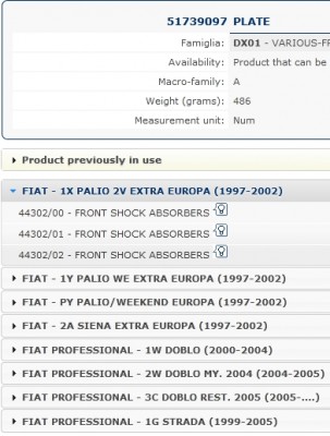

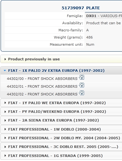

Итого чем закончилась история м заменой передних пружин:
Амартизатори Fast11293 поменял на МАГНУМ AGF100MT
чтобы заменить пружини пришлось поменять тарелки (опорние чашки пружини)51739097
А теперь о главном пружини передние висота 36 см и толщина прута 12мм
Остальная информация ко мне не дошла , продавец не захотел делиться ценой информацией . Могу сказать что все подошло авто стало немного жоще на на кочках и на на трассе авто не шатает и держит дорогу хорошо.
Кому нужна помощь обращайтесь к Владимиру тел 0971471661
Сообщения: 17345
СообщениеДобавлено: Ср Дек 09, 2020 09:13    Заголовок сообщения: Ответить с цитатой
От чего эти тарелки, можно подробнее?
KUPRY785
Зарегистрирован: 12.05.2017
Сообщения: 12
Откуда: Александрия
Авто: Фиат сиена 2004 Бразилия
СообщениеДобавлено: Чт Дек 10, 2020 00:26    Заголовок сообщения: Ответить с цитатой
По ходу от Фиат добло
Сообщения: 25292
СообщениеДобавлено: Чт Дек 10, 2020 00:29    Заголовок сообщения: Ответить с цитатой
не зовсім...
 Просмотрено:  201 раз(а)
Сообщения: 17345
СообщениеДобавлено: Чт Дек 10, 2020 13:26    Заголовок сообщения: Ответить с цитатой
Проблема в тім, шо бразильска Сієна трохи зовсім не така, як європейські. В Е-пер і амортизатор, і пружини, і інші потроха не такі, як в авті, можливі аналоги- Сіена з поляндіі чи Албеа з туреціі не підходять. І розміри пружин, тарілок верх-низ зовсім не такі. У нас пружина меншим діаметром опирається на нижню тарілку, більшим на верхню, хоч різниця і невелика, у подібних авт- навпаки. Чи то може тільки моя така???
В тему- в моїй пружина, вже "подуставшая" має 400 мм, а не 360, як нова у KUPRY785, при тому, шо передок таки просів і я поставив проставки. Тому- ...хрен його знає, товариш майор!..., як казали в армії, треба дивитись і порівнювати.
