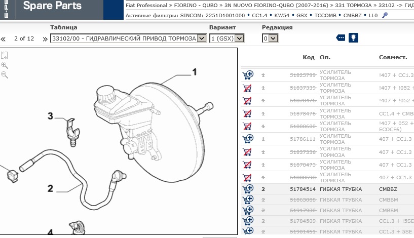

Хоттабыч
Возраст: 59
Сообщения: 12017
Откуда: Киев, Соломенка
СообщениеДобавлено: Сб Сен 05, 2020 12:41    Заголовок сообщения: Ответить с цитатой
трубка на вакуумный усилитель тормозов

Дякую. А можна трішки детальніше. Для чого саме вона там і чи може проблема бути пов'язана з нею
Сообщения: 17333
СообщениеДобавлено: Сб Сен 05, 2020 12:59    Заголовок сообщения: Ответить с цитатой
Не може- ви знімаєте трубку і робоча суміш стає бідна за рахунок зайвого повітря, тому і душиться двигун. От якби не душився, був би непорядок.
фото
