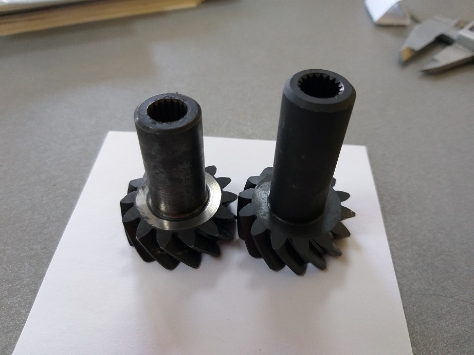

Перешукав вже купу розбірок так і не вдалось знайти маслонасосу, після чого чисто випадково в інтернеті шукав як відремонтувати свій і де ще трапляються такіж проблеми із шліцами, і як ви думаєте така ж історія стається з (грибком) шестернею приводу маслонасосу на ВАЗ !!! довго не думаючи я знайшов що на НИВІ ВАЗ 2121 цю проблему вирішили, просто встановивши "мидифіковану" допрацьовану шестерню приводу маслонасосу (грибок) її удосконалення в тому що шліцева частина у неї на 9 мм видовжена, і яким же було моє здивування, що параметри, всі діаметри, шліцеві частини, кількості зубців цієї шестерні повністю збігаються із параметрами моєї, не дарма ВАЗ це старий FIAT !!!
А так як стара шестерня працювала лише по меншій половині, 7 мм від верху шліцевої частини валу то нова буде працювати вже повністю по всьому валу де він не пошкоджений, якраз на 9 мм нової шліцевої.
Одним словом все що треба просто шестерня (Грибок) від ВАЗ 2121 НИВА "модифікована" допрацьована і вперед. Ціна питання 60 грн. за оригінал АВТОВАЗ.
АРТИКУЛ ШЕСТЕРНІ 21213-101122820
