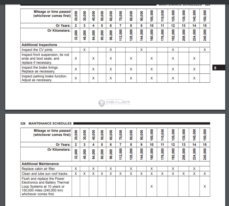

Я нашел инструкцию по обслуживанию (manual) по фиату 500e. Ссылка: http://cdn.dealereprocess.com/cdn/servicemanuals/fiat/2016-500e.pdf
Вот что написано в обслуживании.
http://prntscr.com/s1ntwq - скриншот из мануала.

5) Замена масла в редукторе
В книге сервисной фиата 500 написано что нужно лить вот такое Castrol BOT 533
Как часто нужно его менять? В сервисной книге не нашел.
Как и где его менять не знаю.
https://www.drive2.ru/l/535291739498349745/ - вот на эту тему есть пост, вроде как менять не нужно.
Если у кого есть информация напишите пожалуйста. Спасибо.

К сожалению, по вашей ссылке -- инструкция пользователя. А именно сервис-мануал где б взять?!...
Где-то встречал упоминание "30 т.км.".
