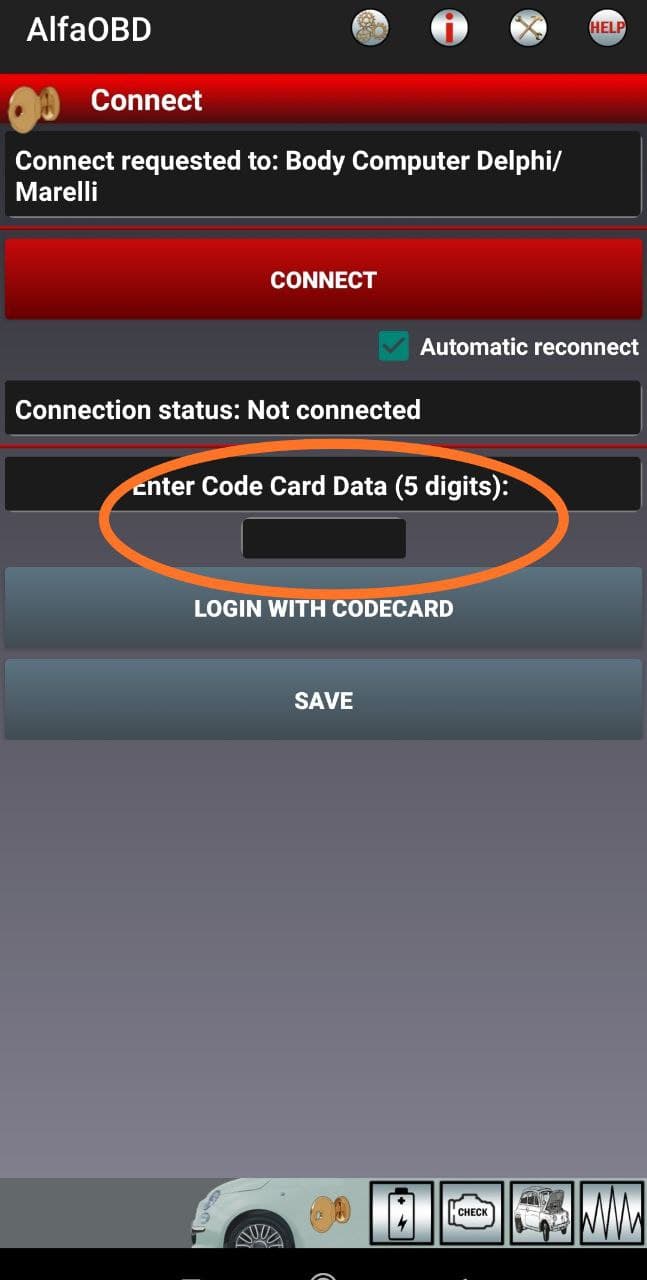

GrayCat писал(а):
Так, для "шпаргалки":
Через MultiEcuScan менял регион:
Через AlfaOBD тоже вроде можно... Но прога просит 5-значный код с карты... Карты с кодом естественно нет.
А через MultiEcuScan тоже запрашивает этот код или обходится без него?
