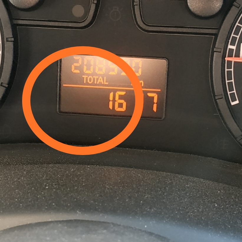

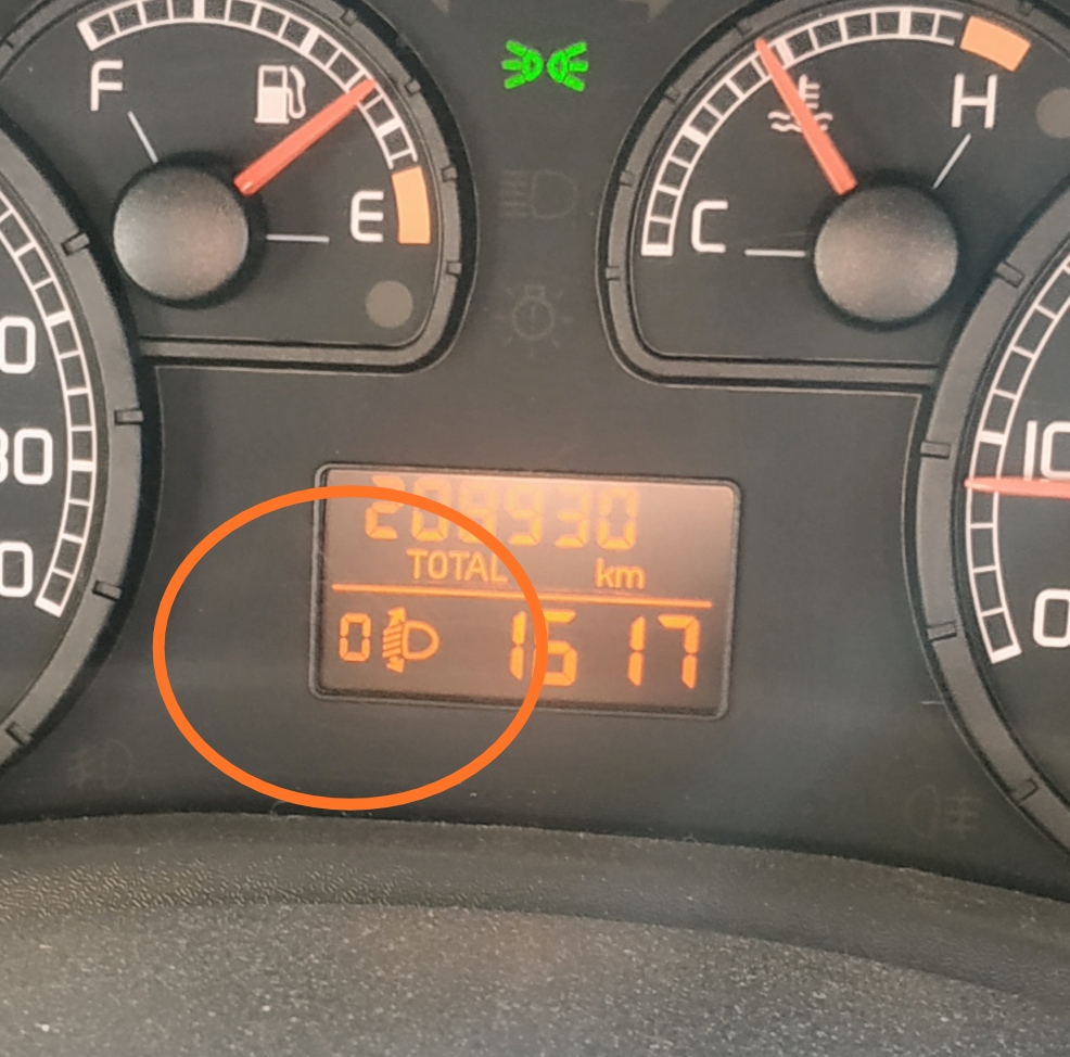

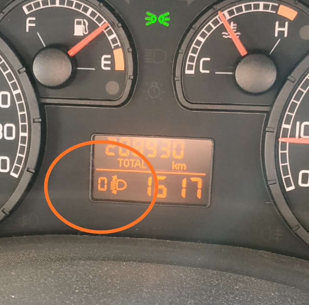

[quote="olegshuter"]Индикация ближнего света на приборке. А вот включение ближнего невозможно отличить от габаритов (имеется в виду днем) кроме как посмотреть на подрулевик.
При включенні ближнього, біля цифр пробігу зліва, з'являється індикатор положення коректора фар, при включенні габаритів ні.
Заморочился. Мне не нравится что индикация и ближнего и габаритов реализована на одной лампе. Включение габаритов видно по подсветке приборки, т.е. этого достаточно, чтобы увидеть включенные габариты (прошупрощения за тавтологию) А вот включение ближнего невозможно отличить от габаритов (имеется в виду днем) кроме как посмотреть на подрулевик.
Вопрос: можно ли сделать так, чтобы данный индикатор на приборке включался только на ближний? как это сделать - изменять прошивку?
Дивіться нижче де пробіг, там індикатор положення фар по висоті, при габаритах нього немає, при ближньому є.

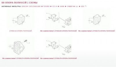

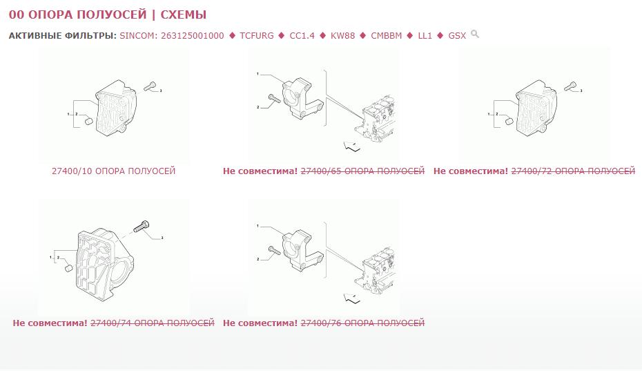

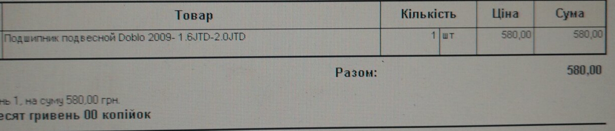

Приветствую господа.
Недавно стал обладателем Добол 2011 года. 1.6 дизель.
При скорости от 70 до 90 появляется сильная вибрация, где в районе правой стороны.
Сегодян поменял тришип, вибрация не исчезла. Посмотрел на стоимость полуоси.... внутренего стакана...
и решил ещё попробовать поменять подвесной подшипник.
Вопрос такой. Может кто знает, номер подвесного подшипника для добло 2011 года с мотором 1.6?
Спасибо.

https://fiatonline.com.ua/ вбивай в каталог свой вин код и будет тебе счастье.

Игорь, спасибо за ответ. Но там, опять же, продают только в сборе с полуосями.
игорь 19777
Зарегистрирован: 07.03.2014
Сообщения: 567
Откуда: украина
СообщениеДобавлено: Чт Мар 19, 2020 15:12    Заголовок сообщения: Ответить с цитатой
Timonsa
Так вам нужен подвесной подшипник полуоси? Или полуось?
Timonsa
Зарегистрирован: 18.03.2020
Сообщения: 5
Авто: Fiat Doblo
СообщениеДобавлено: Чт Мар 19, 2020 17:33    Заголовок сообщения: Ответить с цитатой
игорь 19777 писал(а):
Timonsa
Мне нужны размеры подвесного подшипника, правой полуоси для двигателя 1.6 90 лошадей.
Дело втом, что та часть с полуоси стоит порядка 9 000 грн. ((
Поменять подшипник будет дешевле. Я так думаю
игорь 19777
Сообщения: 567
Откуда: украина
СообщениеДобавлено: Чт Мар 19, 2020 19:05    Заголовок сообщения: Ответить с цитатой

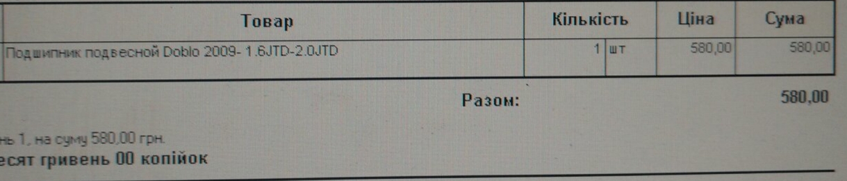

Если вам нужен подшипник который стоит в подвесной опоре наберите их вам продадут. Вот брал недавно у них.

Timonsa
Сообщения: 5
Авто: Fiat Doblo
СообщениеДобавлено: Чт Мар 19, 2020 19:44    Заголовок сообщения: Ответить с цитатой
здоровья, удачи и плюсов в карму!
Спасибо! )))

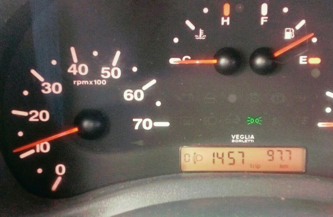

У меня предыдущая приборка, и такого эффекта нет.
Всю приборку сфоткайте.
Вот такой вид как с включенными габаритами, так и с ближним светом.
