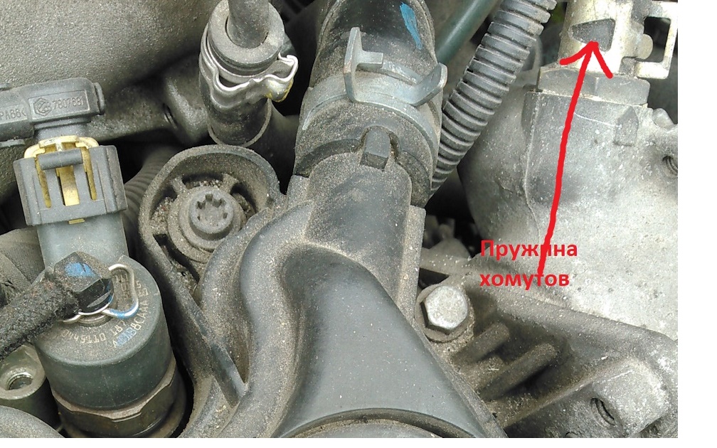

phosaly
Зарегистрирован: 27.05.2013
Сообщения: 1673
СообщениеДобавлено: Сб Янв 18, 2020 19:51    Заголовок сообщения: Re: Серый дым при старте Доблик 223 2014г. Ответить с цитатой
doblo223black писал(а):
Подскажите это проблема?(за рулём с сентября)
Серый дым выплюнул(облачко) и всё прошло хоть в пол газу давай.
Ещё движок как то не ровно работает как будто мурчит с пол минуты минуту и далее нормально равномерно цокотит.
Доблик 223 2014г.
Если машина не остыла дыма нету или совсем чуть.
ЕГР на месте.
Мог сказать только про " движок как то не ровно работает как будто мурчит с пол минуты минуту и далее нормально равномерно цокотит " у меня
была тут место слабо родной хомут -замен и все гуд
проверка- рука не должна покрутить
вакуумный ?
 Просмотрено:  340 раз(а)
