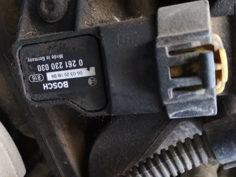

- заменить датчик абсолютного давления во впускном коллекторе (на одном итальянском форуме писали, что он тоже меряет температуру и эти данные, вместе с данными от датчика ОЖ передаются БК, пока не менял)

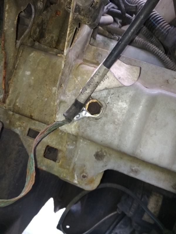

CreAtoR писал(а):
масу замінив - це дуже добре, тепер треба визначити яку саме ланку тої "маси" замінив
Замінив ту, що від кузова до КПП. Оригінальну в соборі не знайшов, тому викрутився варіантом як на фото.

там не власне ДАТ, а окремо є ДТВВ
У пошуку мені видає лише тей, що на фото. Ліворуч на двигуні стоїть.

Хоттабыч
Возраст: 59
Сообщения: 12017
Откуда: Киев, Соломенка
СообщениеДобавлено: Вс Ноя 24, 2019 16:12    Заголовок сообщения: Ответить с цитатой
Frost
"Косичка" (как на фото) - это не масса Confused Это так, абы було

СообщениеДобавлено: Вс Ноя 24, 2019 16:34    Заголовок сообщения: Ответить с цитатой
Знаю, временный вариант, думаете причина в ней? Но не понятно тогда почему когда машина прогретая ошибка не выскакивает. Постоит два часа, остынет - ошибка...
Сообщения: 17293
СообщениеДобавлено: Вс Ноя 24, 2019 17:18    Заголовок сообщения: Ответить с цитатой
Если там есть больше 6 квадратов и это между АКБ и кузовом- достаточно. Впрочем, и стартеру хватит при нормальных контактах.

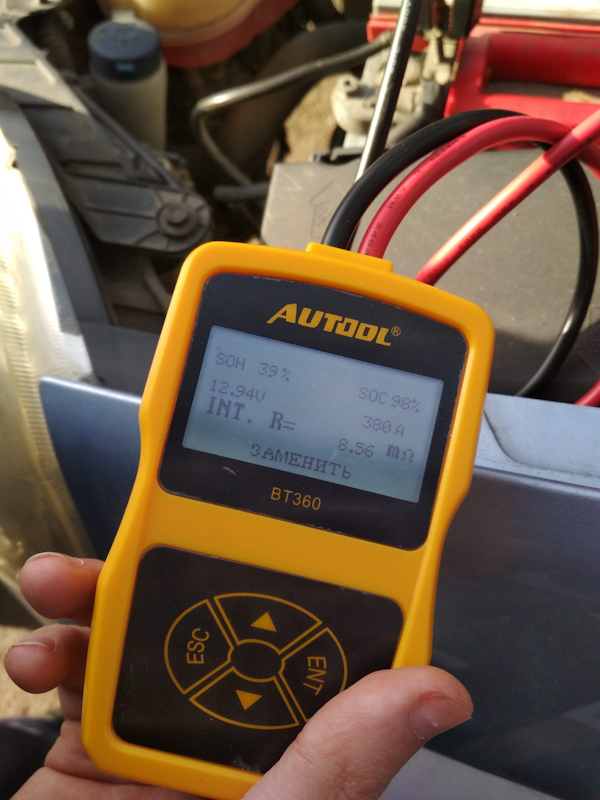

Frost
Зарегистрирован: 07.10.2016
Сообщения: 34
Авто: 2006 Fiat Grande Punto 1.4
СообщениеДобавлено: Вс Дек 01, 2019 19:08    Заголовок сообщения: Ответить с цитатой
Вот тебе и новая АКБ. Отдал по гарантии в сервис, посмотрим что скажут... Сейчас езжу на подменном, ошибка не появляется. Спасибо CreAtoR, помог разобраться откуда ноги у проблемы росли Smile
