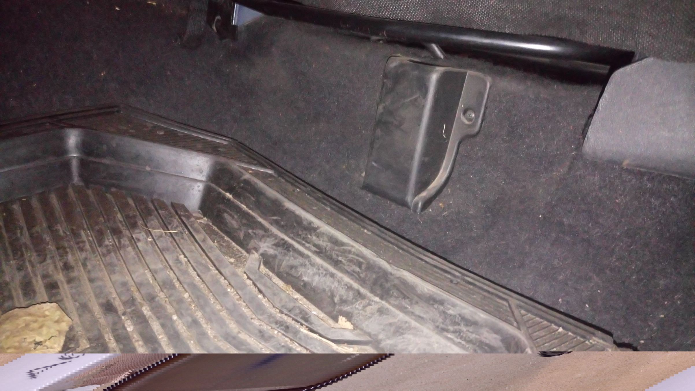

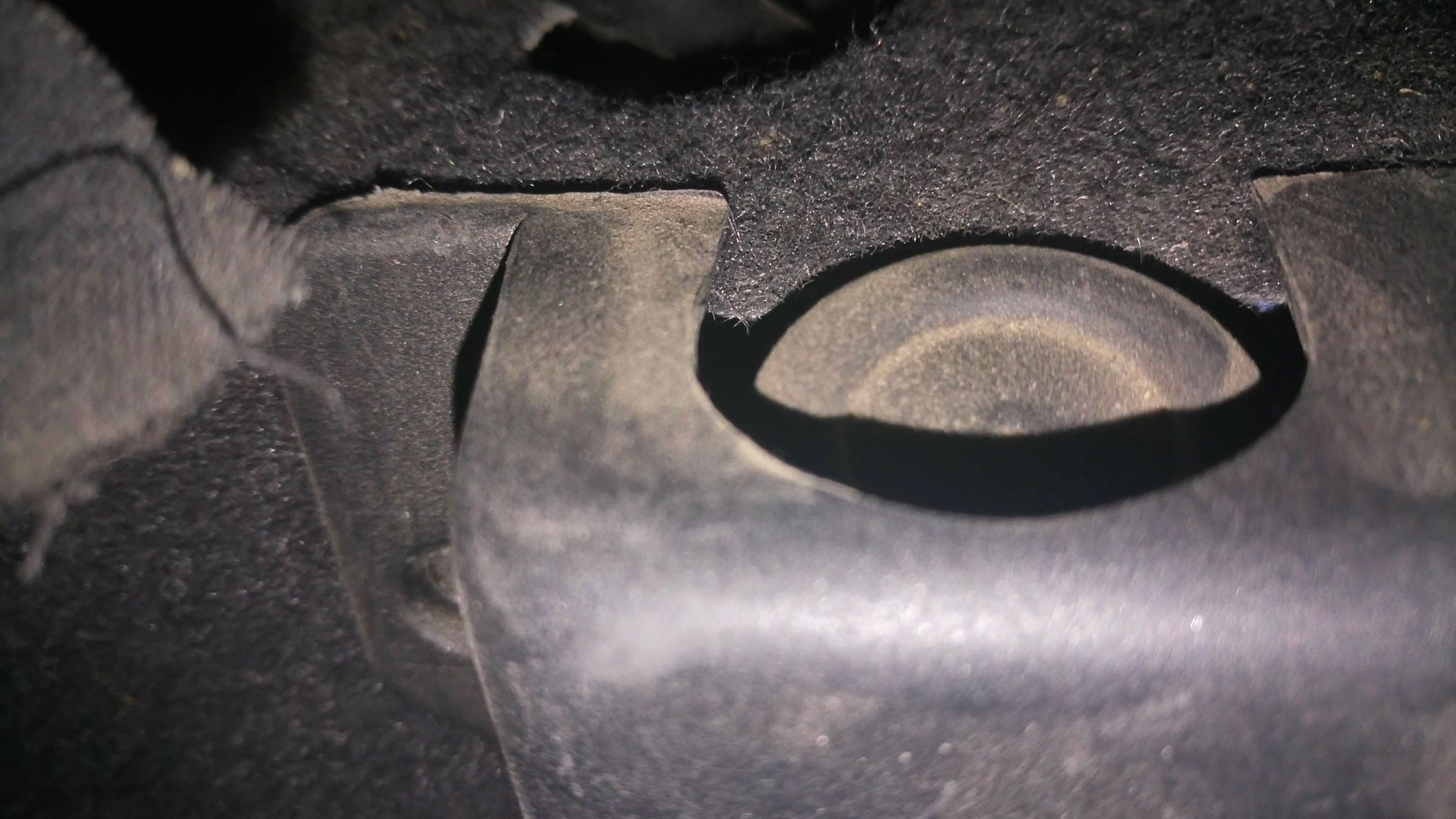

Собственно удовлетворяю любопытство уважаемого форумчанина.Фото кнопки.Если есть вопросы - без проблем, обращайся)))

Сообщения: 25315
СообщениеДобавлено: Чт Ноя 14, 2019 21:27    Заголовок сообщения: Ответить с цитатой
не было такого на этом универсале.
а тот ключ не для стирания, а для того, чтобы можно было оставить машину в сервисе (с того он и называется "сервисный"): руль крутить позволит, а вот в бардачок-багажник-двери - зась.
зачем такое нужно? да запросто: оставил машину на ремонт, я делаю копию ключа и ночью забираю уже отремонтированного корча Laughing

Сообщения: 25315
СообщениеДобавлено: Вс Ноя 17, 2019 11:01    Заголовок сообщения: Ответить с цитатой
До речі, княпка під сідлом - вмикання ЕБН після ДТП, чим вона така "чірівна" і як допоможе розколдувати іммо - не зрозуміло й досі.
Якраз зараз маю справу з Мареа, у якої іммо (як мінімум) з якоїсь причини не бачить жодного з двох ключів. А ще мізки кліцають реле ЕБН в такт миганню форсунки на приборці. "Чарівна" кнопка лише замикає подачу напруги на ЕБН.

Сообщения: 25315
СообщениеДобавлено: Вс Ноя 17, 2019 16:53    Заголовок сообщения: Ответить с цитатой
саме так, пане, саме так...
вона стоїть в розриві поміж силовим реле та власне ЕБН, або, якщо бути зовсім корректним - ЕПН, бо не всюди воно качає саме бензин.

То так,але я веду розмову про дизельний авиомобіль)))) зауважу 1999 року буквою " і" там і не пахло.Форсунки без електроніки.Топливного насоса в баку нема.
З приводу кнопки - відповім не по " теорії" а по практиці ( це мені ближче)))) Декілька років тому попав мій авто до електриків з проводкою були проблеми,знімали ставили " чаклували" як результат після зборки негаснучий - ключь.Авто не заводиця. Тицяють кнопку - завелась поїхали...
СообщениеДобавлено: Вс Ноя 17, 2019 17:32    Заголовок сообщения: Ответить с цитатой
На старому дизелі є запірний клапан на ПНВТ.
Певно та кнопка десь в його ланцюгу стояла. Функціонально - повний аналог рубання живлення на електронасосі бензинки.
