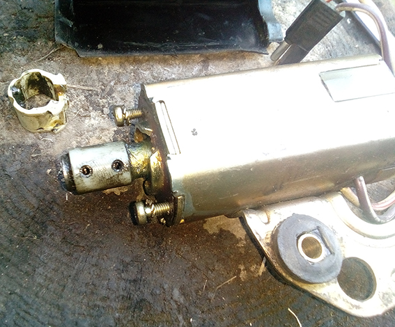

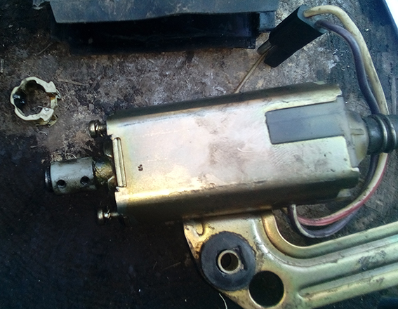

Всем доброго времени суток.
Сломался стеклоподъемник. Двигатель работает но не тянет. Снял его - на фото. Внутри были шарики, я насчитал 7 шт. Видимо сильно укатались.
Вопрос таков: может кто знает диаметр и количество этих шариков.?!
ПыСы.: Да знаю что заменить целиком быстрее и проще. (в моих ибинях нифига не дешевле((().
Всем добра.

пичалько. про этот можно забыть - он не ремонтопригоден, совсем.
у меня есть пара живых и один в таком жэ состоянии. снял со своей и поставил механику года три назад бо припарили - еле тянут. возможно трабл с проводкой потомучто при прямом питании работают шустро.
