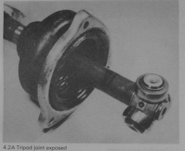

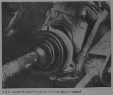

Здравствуйте столкнулся с проблемой поиска запчасти ,а именно пыльника с сальником приводного вала со стороны коробки передач. Левый подобрал и заменил , а вот с правым проблемка . Может кто знает каталожный номер или контакты где можно дастать такую деталь. Диаметр вала 23мм ,внутренний диаметр фланца 75мм.

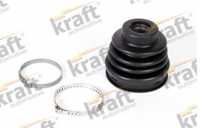

Я с радостью перешел бы на сальник подшипник ,тем болие он есть в наличии т.к. купил два комплекта как на картинке ниже. Проблема заключается в подборе пыльника т.к. крепление не как с левой стороны под хомут а крепление под фланец . С этой целью и создавалась тема ,может кто знает маркировку пыльника который подойдет и под подшипник и под фланец, а может у кого-то это есть в наличии . Сегодня обзвонил магазины позиция заказная и возврату не подлежит, а подбирать методом закупок накладно получается.
KRAFT AUTOMOTIVE 4413051

Хмммм, ну кагбе оно не просто пыльник... Просто пыльник что-то вроде malo 6147, но там нет подшипника... Rolling Eyes Или комплект ruville 755863 или KRAFT AUTOMOTIVE 4413032... Но можно и отдельно подобрать, иногда дешевле выходит. Impergom 27254, ruville 785800. Но можно и ошибиться... Начиная от переклеек и заканчивая перепаковками... Потому лучше договариваться о возврате сразу. Пусть и с переплатой. Или обратись в экзист, отпишись у нас на форуме, чтоб тебя в базу загнали. И там менеджеры должны помочь. Как вариант.
