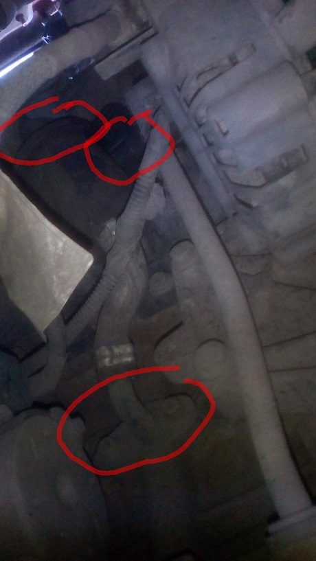

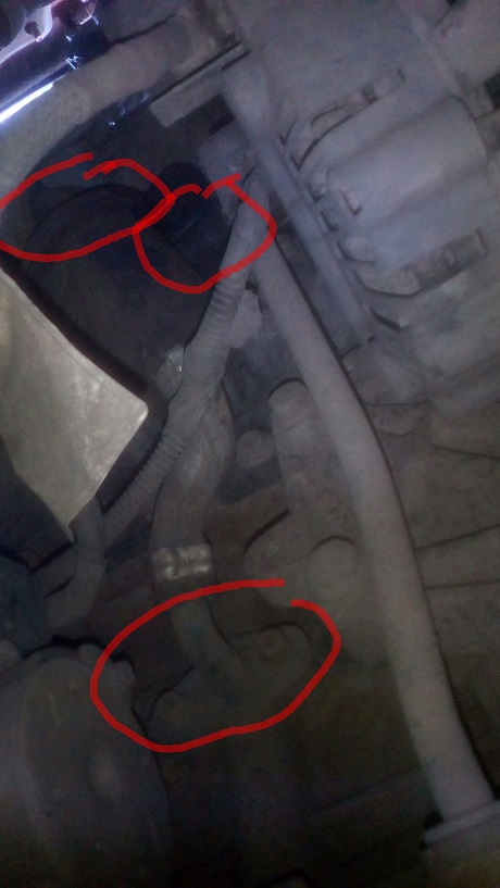

спецы, подскажите что это за отсекатель масла или ? связан патрубками с передней крышкой " где цепок крутится " , блоком цилиндров и воздушным патрубком перед турбиной. какие гигиенические процедуры с ним можно или надо выполнять???
