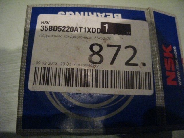

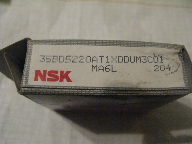

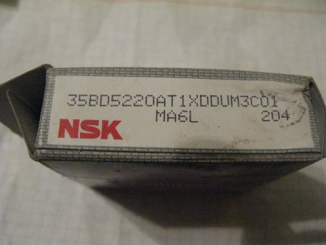

Доброї пори доби. Скажіть, будь-ласка, який саме підшипник міняли і яка була причина для того? І взагалі якого виробника у Вас компресор? В мене також проблеми з компресором, хотів дізнатись які були симптоми у вашого перед заміною. Я розумію що вже пройшло чимало часу з того моменту, можлово пам'ятаєте.
люфт,шум...но если не болтают то зачем поменять ?
Добло 1.9 jtd(м) 2007 год
как проверяет -один сидит в авто запускает мотор а вы слушает как он работает и через 2-3 минуты включите кондер если не меняют звук при нагрузке-значить все порядки (муфт,подш)
чтобы заменить подшип не обязательно снимать компрес...это просто разводы на СТО и деньги с вас гарантованно

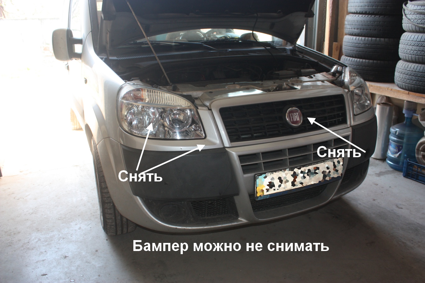

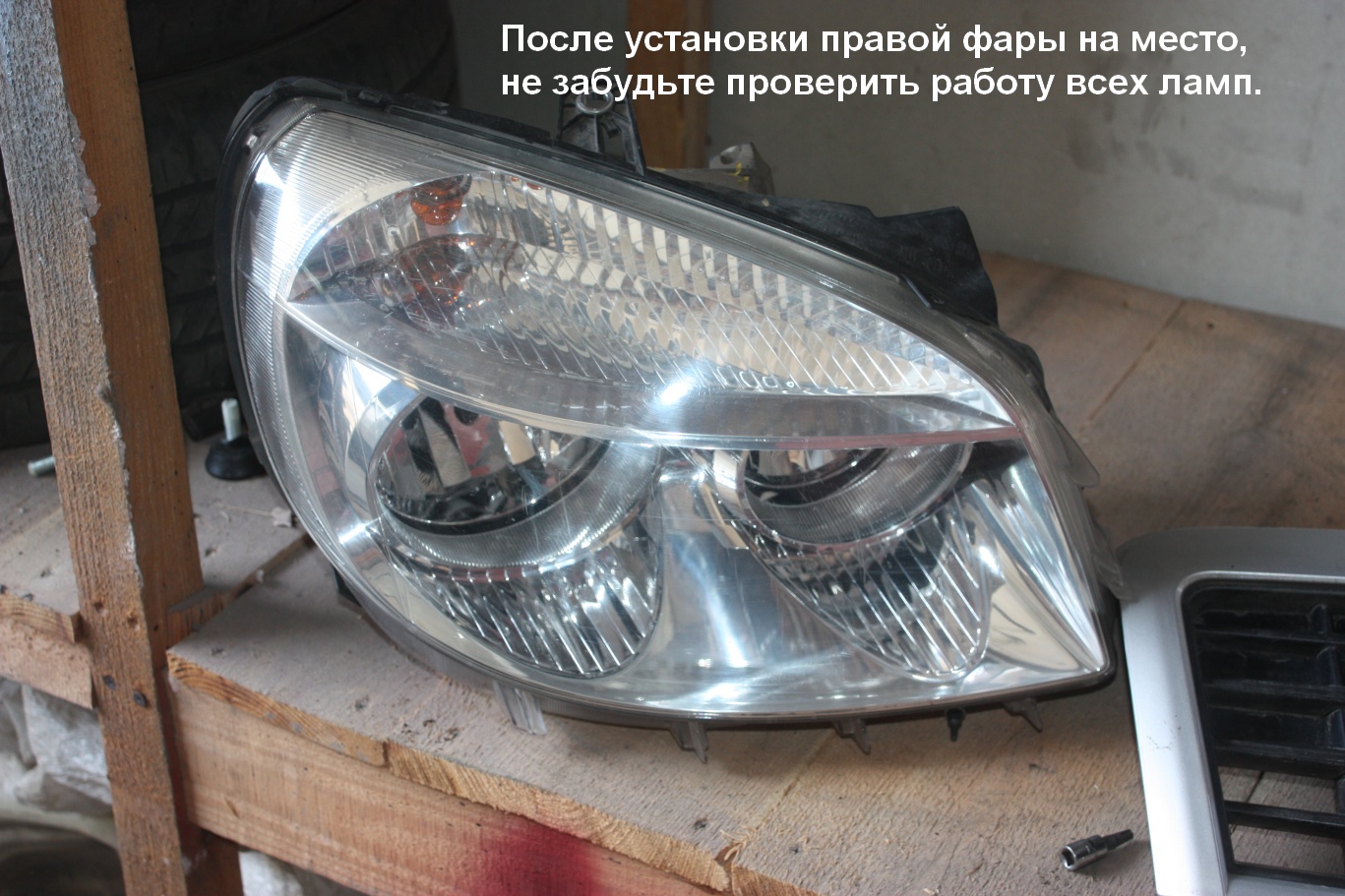

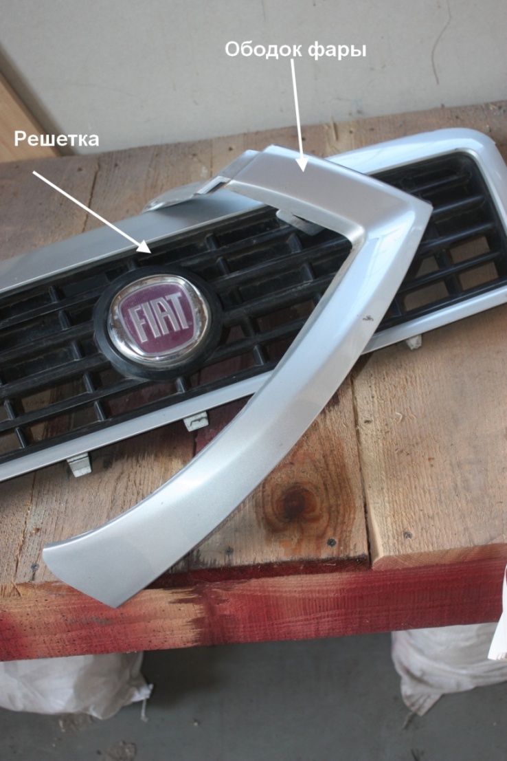

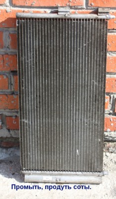

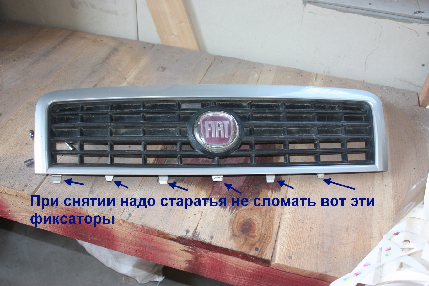

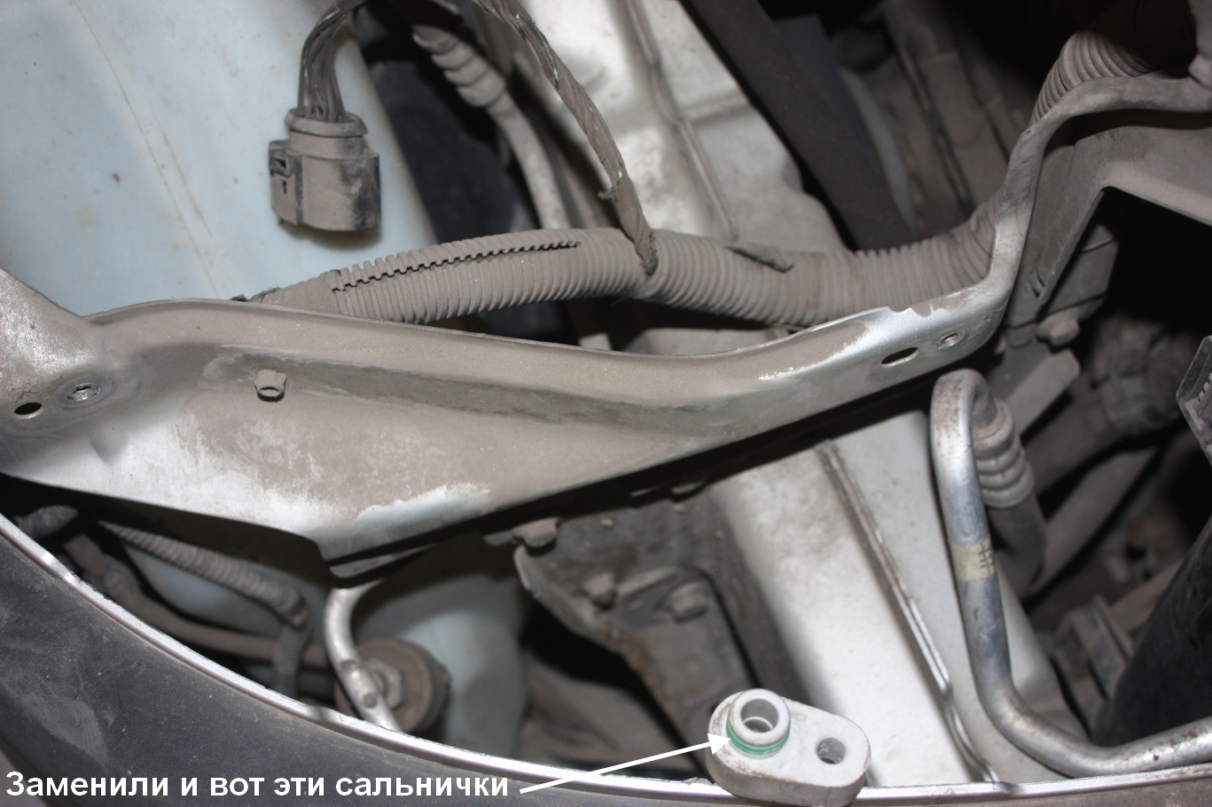

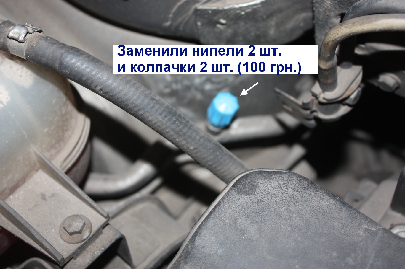

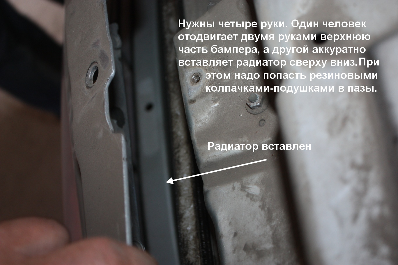

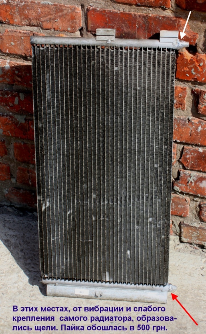

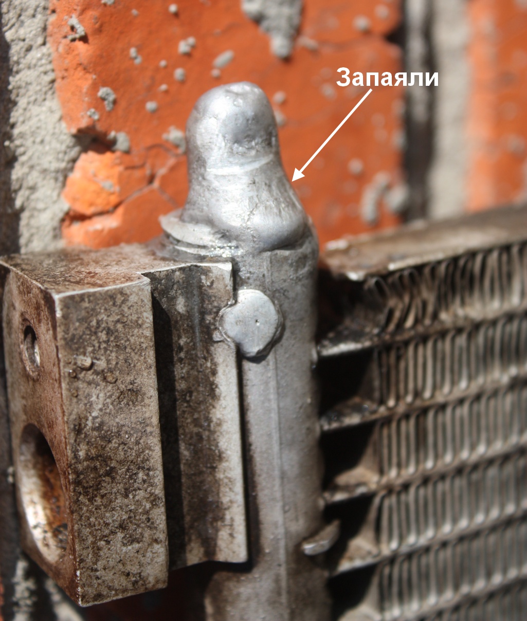

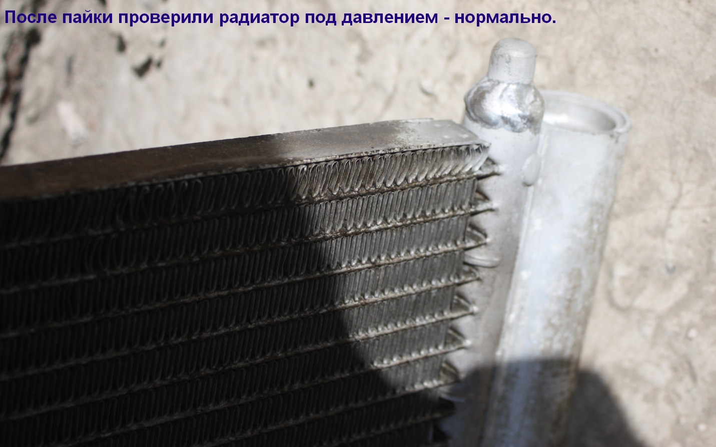

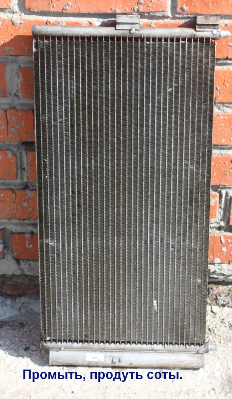

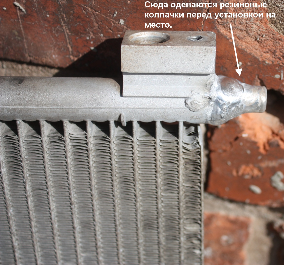

Пропоную свій невеликий досвід. Давно нічого не ламалося, аж нудно стало і ось ...
Перестав працювати кондиціонер. 11 років працював і в цьому році перестав. У п'ятницю поїхав на СТО. Перевірили під тиском систему - витік внизу з-під радіатора. Розібрали облицювання, зняли радіатор, промили стільники, відвезли паяти. Запаяли за 200 грн. Привезли, поставили на місце, попередньо замінивши гумки, сальники, ніпеля і ковпачки. Почали перевіряти під тиском - січе! І січе там же, де паяли. Гроші за пайку забрали назад і повезли в інше місце. Там черга і попереду два вихіднi. Моя машина була розділена на три частини і в різних місцях міста. Основна частина, яка на ходу стояла у мене в гаражі. Облицювання та фара на СТО. Радіатор кондиціонера - на другiй СТО. У понеділок у вечорi дзвінок - радіатор готовий. Сказали, що перевірили перед пайкою - січе в двох місцях: там, де паялі і ще в такий же ніжці, тільки з іншого боку. Запаяли. Перевірили під тиском - нормально. 500 грн. і забирайте. У вівторок ставимо радіатор на місце. З'єднуємо усi трубки. Робимо пробну закачку, щоб переконатися в герметичності. Сигналізатор, як у міношукача, не запiкав. Відмінно! Тепер треба викачати повітря з системи, щоб створити вакуум. Під'єднали спеціальний пристрій з насосом і давай викачувати повітря. Ця процедура приблизно триває півгодини. Потім закачування охолоджувача з маслом і барвником. Почали закачувати, а "лічильник Гейгера" як запіка і знову десь внизу радіатора. Почали шукати. Виявляється трубка, вірніш сальник в трубці, який замінили, бракованих. Замінили сальник. І все заново: вакуум, пробна закачка, перевірка, закачка основна. Перед закачуванням зважили балон з охолоджувачем, а потім після закачування зважили, за різницю будьте люб'язні 700 грн., Але це потім, після закінчення ремонту. А поки - запускай двигун, включай кондиціонер на другий режим, будемо вимірювати температуру в салоні після роботи хвилин десять-п'ятнадцять. Повинна бути не вище 10-12 градусів тепла. Стоп! Глушині мотор. Не включається вентилятор. Щось від'єднали, коли вставляли радіатор. Похитали проводку там і сям - запрацювало! Заміряли температуру в салоні при роботі кондиціонера через 10 хв., Показало 6 градусів тепла. Я сидів в салоні, замерз. Від хвилювання, не здогадався відвести напрямок потоку в бік. Фух, працює. Почали ставити фару на місце, зірвали різьбу кріплення. Після деяких маніпуляцій все-таки закріпили фару і все інше облицювання. Тепер треба замінити фільтр салону (більше 200 грн.). Замінили. Все, кінець ремонту. Бабки на бочку! Обійшлося мені це задоволення 1950 грн. за все. Так зато ж з холодком тепер!
Детектив, курва Exclamation Laughing Радий що гроші витрачено не марно Good

Buon viaggio
Да, квест ще той), вони гарантію на пайку якусь дали? Я б паяти мабуть не став, купив би новий радіатор...
Buon viaggio
Возраст: 69
Зарегистрирован: 29.09.2016
Сообщения: 81
Авто: FIAT DOBLO MAXI
СообщениеДобавлено: Ср Апр 28, 2021 07:38    Заголовок сообщения: Ответить с цитатой
Гарантію дали 2 місяці. Якщо витік, ремонт і заправка безкоштовно. А новий радіатор коштує 4000 грн., Б / в з "розборки" 1,5-2тис., але це кіт у мішку.
ROY
Зарегистрирован: 01.12.2011
Сообщения: 2105
Откуда: Киев/Васильков
Авто: ///// Doblo 1.6 16v NP7
СообщениеДобавлено: Чт Апр 29, 2021 14:32    Заголовок сообщения: Ответить с цитатой
Та ну, які 4 , це може оригінал...!? Валео десь 2 коштує новий!
Denwer
Зарегистрирован: 30.11.2010
Сообщения: 6196
СообщениеДобавлено: Чт Апр 29, 2021 14:58    Заголовок сообщения: Ответить с цитатой
У мене новий основний радіатор коштував 900 грн три роки тому.
Радіатор кондьора втричі меньший. Хаба він може коштувати дорожче?!
