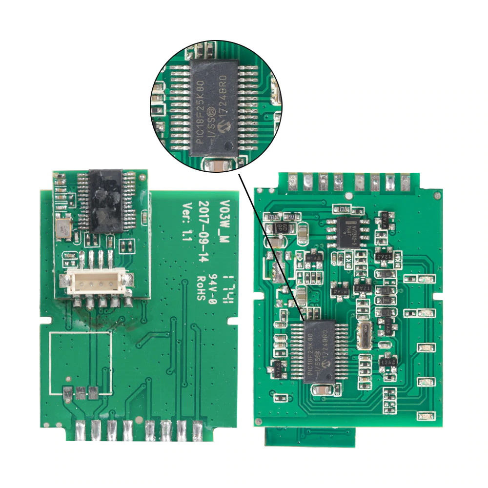

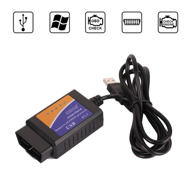

хороший, я рисковал и заказал тут https://ru.aliexpress.com/item/Elm327-obd2-usb-V1-5-PIC18F25K80-elm-327-obd2/32857684177.html?spm=a2g0s.13010208.99999999.259.adf53c00fmpGeZ
говорят что pic18f25k80 and ch340t ! потом поставить переключателям для форд и т.д....

Я же показал что лучше было бы , А так пока не приедет и не проверит не чего и писать . Я взял бы тот что с переключателем там не надо не чего делать всё уже сделано . Переключатель задействовал бы ноги 1 и 9 а во втором положении 6 и 14 ногу . Но Вы выбрали то что выбрали .
Вот такое точно https://ru.aliexpress.com/item/V04HU-1-USB-V1-5-OBD2/32913299206.html?spm=a2g0s.9042311.0.0.274233edC4Jcbr Только оно не работает , протокол не поддерживает программы мультэскускан . И китайцы хитро поступили , теперь прям в плату впаяли ноги .
Если Вы заказали по дешевле , то можно было и подешевле найти вот https://ru.aliexpress.com/item/ELM327-V1-5-USB-PIC18F25K80-CH430-HS-CAN-MS-CAN/32970360546.html?spm=a2g0v.search0103.3.129.3d8e4edfQyiNrx&transAbTest=ae803_3&ws_ab_test=searchweb0_0%2Csearchweb201602_2_10065_10068_319_10059_10884_317_10887_10696_321_322_10084_453_10083_454_10103_10618_10307_537_536_10902%2Csearchweb201603_6%2CppcSwitch_0&algo_pvid=1d6271d3-d996-4282-8c43-a61d7399ac1a&algo_expid=1d6271d3-d996-4282-8c43-a61d7399ac1a-17 и делать не чего не надо. Это так бегло глянул

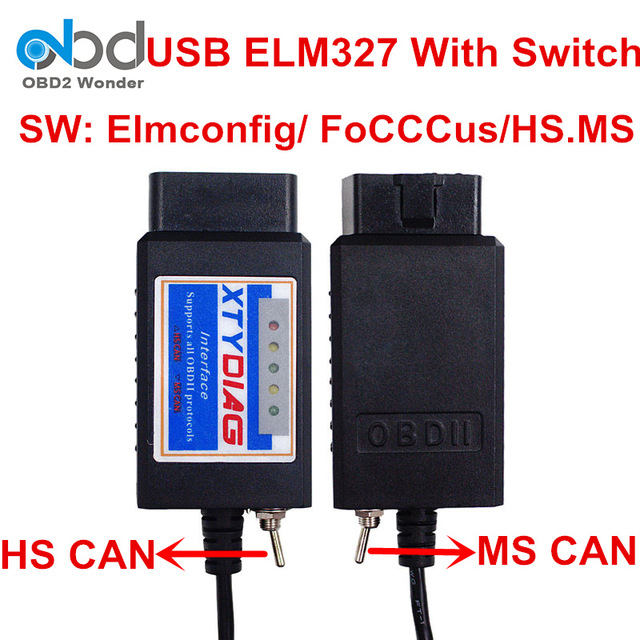

1. подойдет ли для fiat punto evo 2010 1.3 такой кабель для чтения всех блоков?
2. Желтый переходник нужен?
3. Зачем на них этот переключатель?
Заранее спасибо.

Для того щоб бачити всі блоки потрібно або оригінальний OBD або модифікований. Переключатіль походу під Ford.
