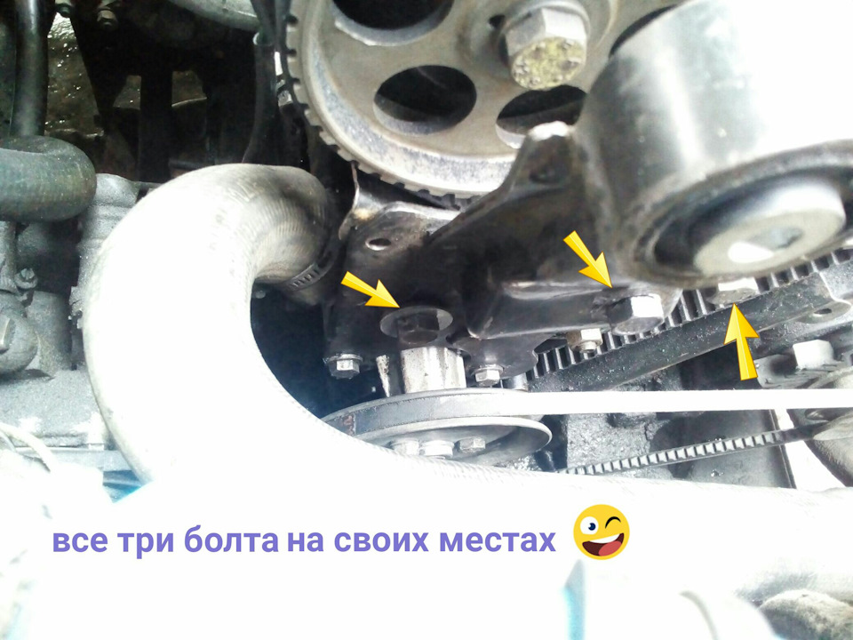

ЧЕМ???
Извините, если чего-то недопонимаю, но чем можно срубить два стальных зуба в этом месте? Почему не все четыре???
Чесслово, фиатоводы иногда валят наповал- тут два зуба из четырех загадочно слизало, там- болты не к тому месту...

Верхняя опора двигателя, крепится на три болта, прилагаю фото. Два из трёх крепится через стальные втулки. Не знаю как собирали прошлый раз, но одна втулка валялась на ремнях. именно на нее я и грешу, что именно она и отбила зубья

ремни внутри кожуха, реперный диск - снаружи.
теоретически - могло, а на практике обычно рвёт ремень в первую очередь. да и странно как то отбило: через 1. что за кемпер под капотом?
и самое главное: а там точно должно быть 4 зуба на шкиве? Wink
не на всех системах впрыска зубов 4, на некоторых таки 2, именно через 180°.
судя по тому, что здесь у нас именно Бош с попарно-параллельным впрыском, то смею предположить, что 2 их там быть и должно...
Не, каким выступом, там-же их 3 и 4 сдвоенный, какой именно меткой ставить к датчику, или вмт.

там было конкретно видно, что отломано, отломано недавно и оба одновременно, ибо одинаковый легкий слой коррозии. в целом зубов то выходит 5

ок, 5, принято.
на шкиве есть метка на наружной стороне - типа надреза.
эта метка должна совпадать с соответствующим выступом на кожухе ГРМ.
надеюсь, что не открыл сейчас Америку и это было известно и раньше.
если шкив на 3 отверстия, то поставить можно всего в трёх положениях - 1 правильно, и два - не.
если шкив на 4 отверстия, то, соответственно, положений установки 1 и 3 Smile
судя по взаимному расположению сдвоенного зуба и метки на шкиве (см. своё же фото) - сдвоенный зуб должен быть в районе датчика (логика подсказывает то же самое, кстати).

Огромное спасибо, именно так мы и выставляли этот шкивок, лишняя информация для самоуспокоения. Значит буду заказывать заводской шкив, и надеяться, что все наладится. А то машина уже долговато стоит, а оно еще и газ упал с 17 до 9 Cool

самое важное в тех зубах - зазор до датчика.
если на свежеслепленных он получился больше, чем должен быть, то будет жопа, разумеется, с искрой Smile
нормальным считается зазор 0.5-0.8 мм, и должен быть одинаковым на все 4 положения. иначе - будет жопа Laughing

Вот именно по этому я и буду покупать заводской, а не который у меня сейчас, наварили мы то вроде нормально, и обточили, но грешить уже больше не на что, искра веде есть, но есть подозрение что не во время, по этому и брать новый шкив.

Rexdamorti здесь про шкивы уже как-то обсуждали. У меня такой же шкив и как я заметил он ставится только в одном положении. Когда выставляеш метки, то двойной зуб должен быть на датчике.
