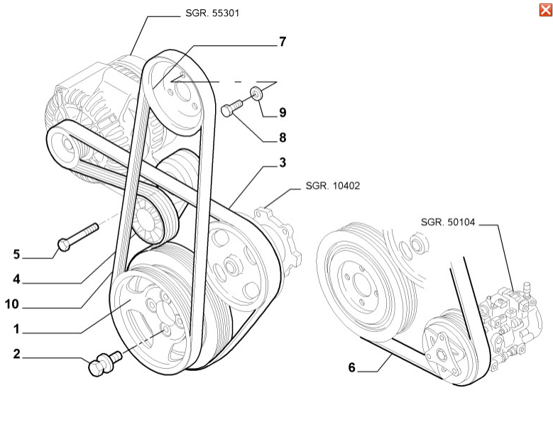

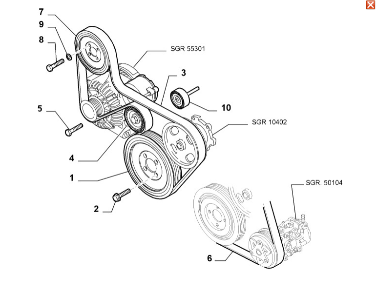

тему можно было закрывать уже на этом сообщении: а шо это у нас тут под номером 4 на картинках?
неуважаемый набиватель себе постов, звёздам завидуйте молча, учите мат.часть и не гоните пурги на форуме - его читают очень разные люди, а вводить в заблуждение других владельцев авто своим бредом - не нужно, это плохо для кармы в целом.
если что и можно было прикрутить криво (или неправильно) с результатом в слетании ремня, так это саму систему натяжения ремня. на нижнем рисунке.
и сделать это можно было как раз по причине "надевается как цепь на украине" - при заклинившем натяжителе (поскольку ремень натянуть весьма сложно, то, скорее всего, систему натяжения стали прикручивать с уже накинутым ремнём, чтобы он при закручивании натянулся - идиотизм редкий) Smile
если имеем вариант первый (на старом добло), то тут варианты с криво прикрученным шкивом ГУР или шкивом коленвала - тоже при попытке закрутить с накинутым ремнём Smile
