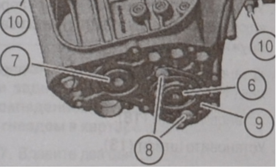

Він як шпигун, ніц не говоре, потрібно витягати.
Мабуть мова йде про гвинти №6 і №7.

СообщениеДобавлено: Чт Фев 14, 2019 19:11    Заголовок сообщения: Ответить с цитатой
Да речь именно о них. А можно ли снять картер не выкручивая их?

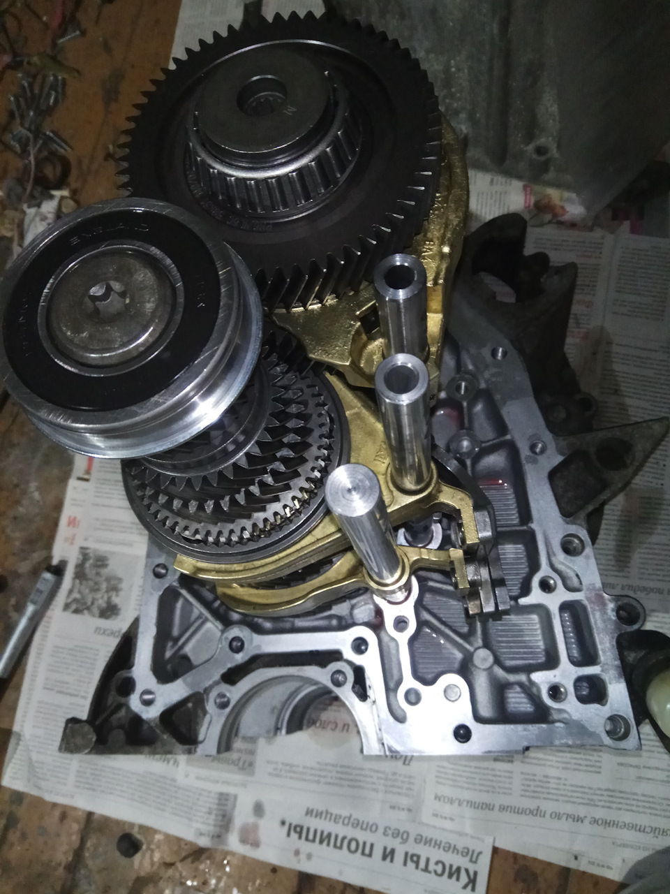

СообщениеДобавлено: Пт Фев 15, 2019 09:38    Заголовок сообщения: Ответить с цитатой
Hi
Ти не відповів на моє запитання.

СообщениеДобавлено: Пт Фев 15, 2019 13:18    Заголовок сообщения: Ответить с цитатой
Да болты 6 и 7.Я так понимаю они не дадут снять картер?
