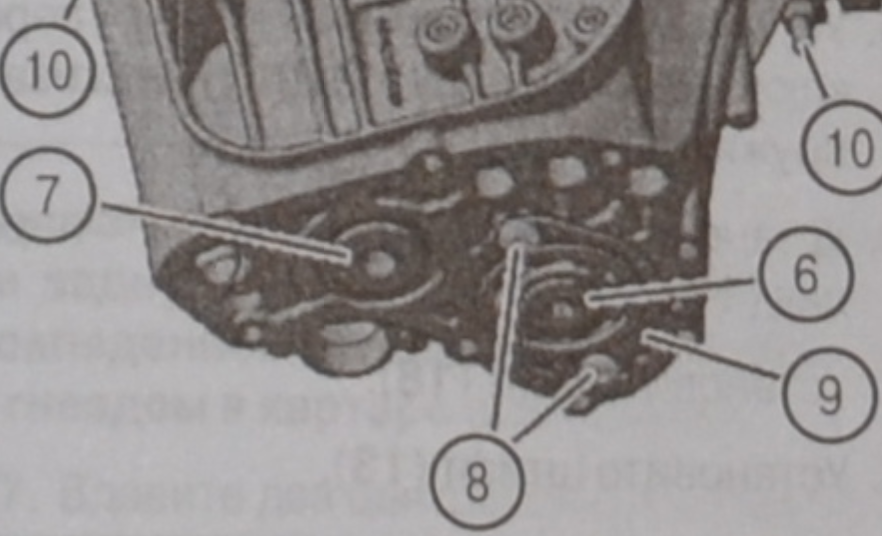

Покажите/уточните какие болты и на каких концах Вы пытаетесь открутить?

| Qstas писал(а): | Ну и шо ?
Покажите/уточните какие болты и на каких концах Вы пытаетесь открутить? |
Він як шпигун, ніц не говоре, потрібно витягати.
Мабуть мова йде про гвинти №6 і №7.

| Да речь именно о них. А можно ли снять картер не выкручивая их?

| Да болты 6 и 7.Я так понимаю они не дадут снять картер?
