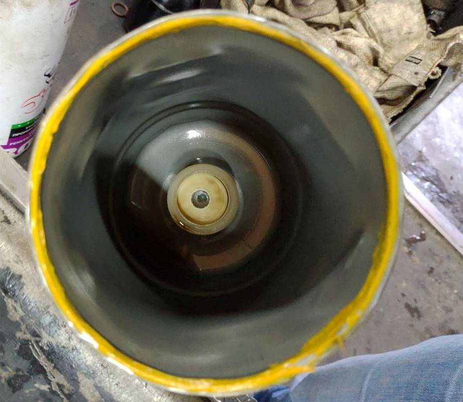

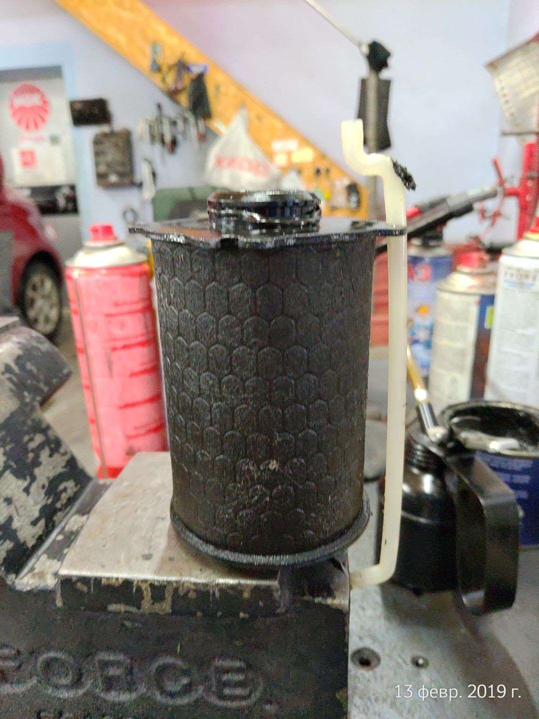

Масло поменяли и все фильтра поменяли 4 дня назад. Машина стала мягче работать, но проблема не ушла. При этом поменяли цепь ГРМ в полном комплекте, помпу, охлаждайку, ремень генератора и ролики.

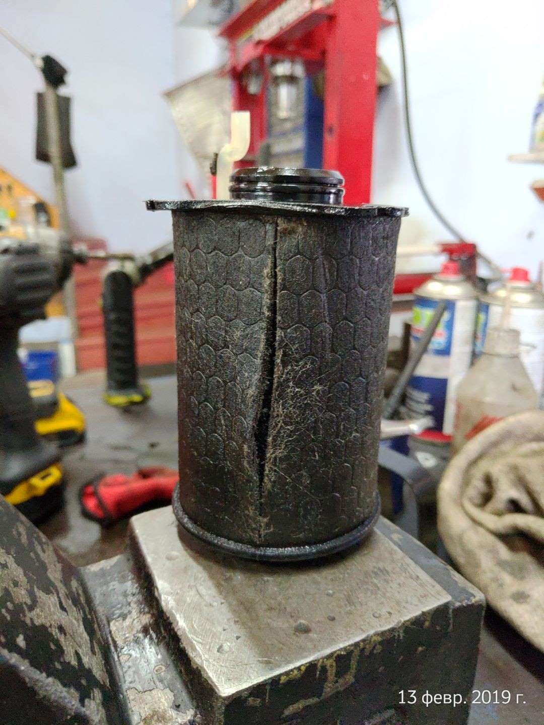

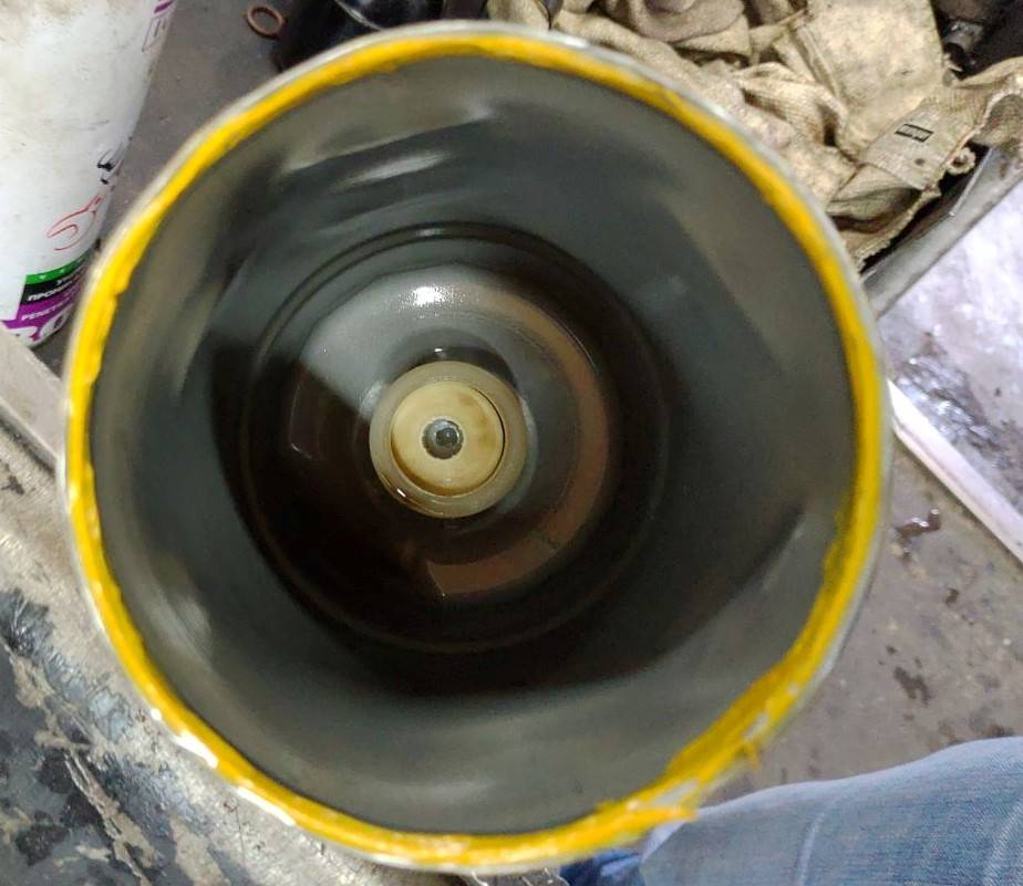

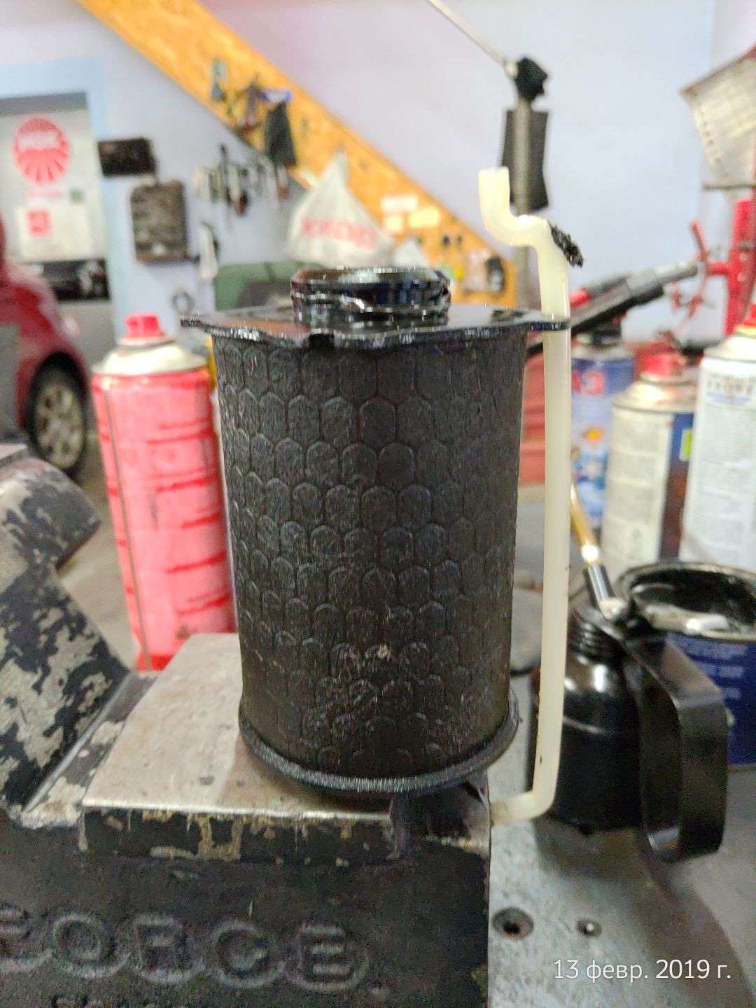

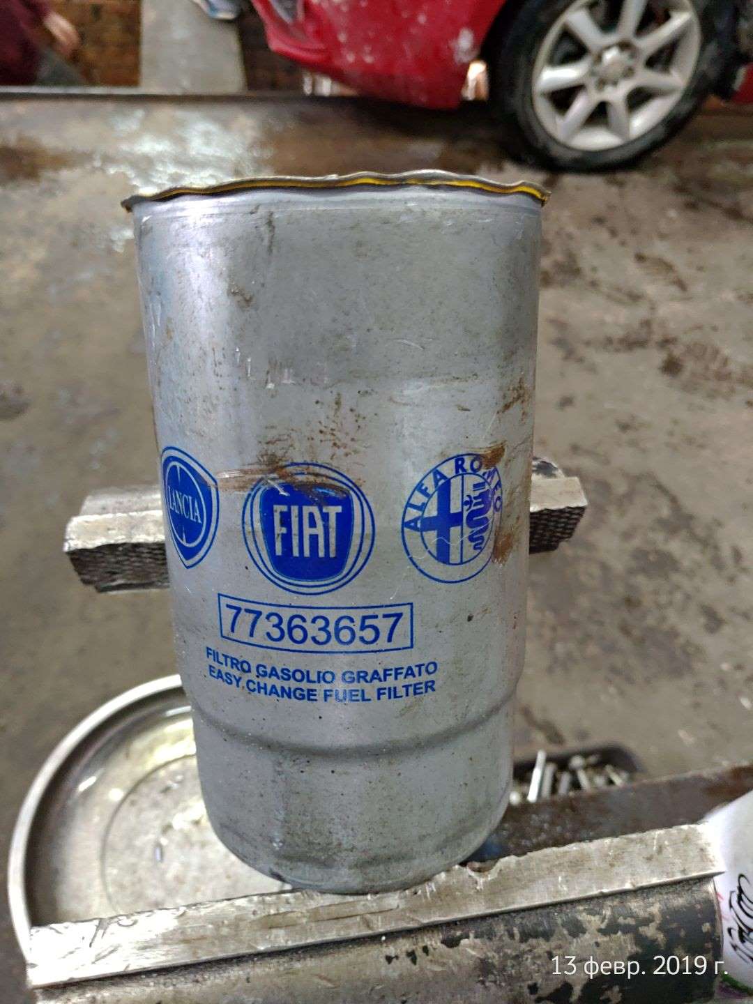

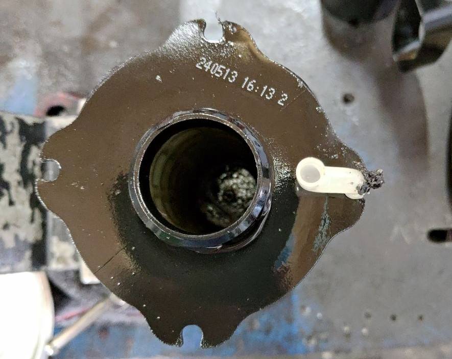

Топливный фильтр и масло, честно, было треш. Фото сейчас скину топливного фильтра.
Машина каталась по Украине до нас два года, где она заправлялась и какое проходило ТО, не знаем. Машина у нас месяц, заправляется машина на УкрАвто.

ТФ был очень и очень черный. Такое ощущение, что его не меняли минимум 20000.[/img]

Какой бы ни был ТВ, троение к нему каким боком??? Забит- не работали бы все форсунки/цилиндры.
Ну не понимаю я такого- менять все подряд, бездумно. Ну чем помпа завинила, если не текла? Или "спецы" сказали?
Ей-богу, как в старом анекдоте-... я этому Москвичу и колеса поменял, а не заводицца, падла!...(с)
