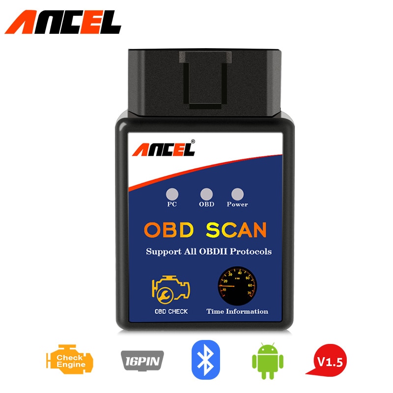

СообщениеДобавлено: Пт Фев 22, 2019 17:49    Заголовок сообщения: Ответить с цитатой
phosaly писал(а):
спасибо звоню до Андрею 050 594 4377 не берут трубку .....
где и какой ЕЛМ327 походит 100% для нашего авто ???
У меня вот такой Работает 100% правда через синий зуб .

blek-269
Возраст: 61
Зарегистрирован: 18.11.2016
Сообщения: 244
Откуда: луганская
Авто: фиат добло1,9 223 В1.000 дизель 105 коней

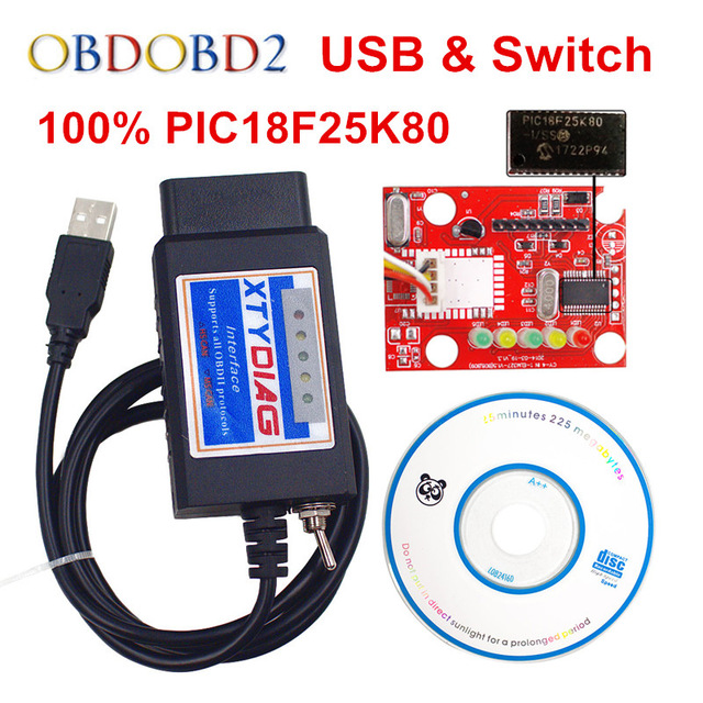

СообщениеДобавлено: Пт Фев 22, 2019 17:53    Заголовок сообщения: Ответить с цитатой
Вот этот может подойти
 Просмотрено:  224 раз(а)
