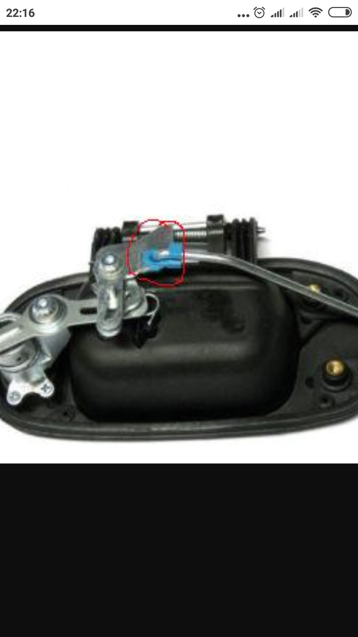

Котопотам писал(а):
Може цз не відкрив??? Переломилися провода в гофрі?
Rolling Eyes
Ручка наврядчи зломилася.
в леве стороне есть колодки надо взять тестер прозвонит - 3H и 6G
п.с около двери нажмите на пульту окт\закр если не слушали звуки работает АКТИВАТОР это она причина

Цз працює... Зламалася пружинка яка має повертати механізм ("язичок") назад. Тепер треба пошукати цю пружинку

phosaly писал(а):
Василь Юрійович писал(а):
Друзі підкажіть (може є наглядне відео), не відкривається задня ляда багажника. Розібрав пластмаси, зняв ручку, зібрав все назад (так як механізм злетів). В чому може бути поломка?
Ця синя штучка зламана( її окремо мабуть не продають. Може в когось завалялась пластмасові або сам ричаг з нею.

Василь Юрійович
Держатель тяги. Они +- все одинаковые, и на ВАЗах ТАЗАах и т.д. надо поискать на авторынке, на лотках с андапками и прочим
