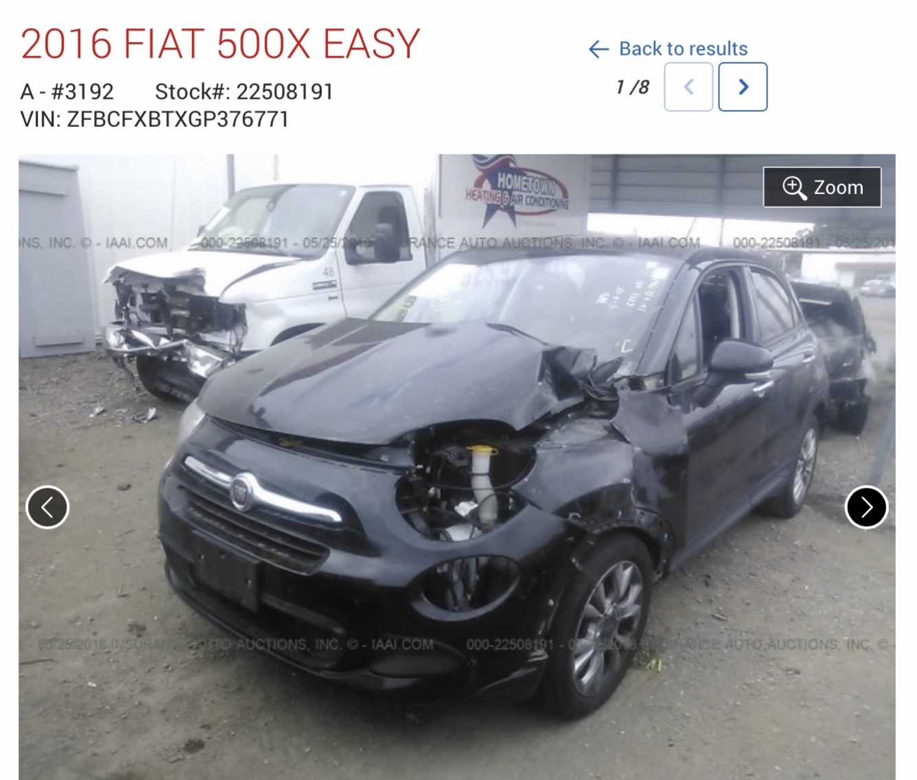

Очень нужен грамотный адекватный сервисный Автоэлектрик в Днепре, который сможет выехать(могу сам забрать отвезти на место, привезти обратно) на место стоянки авто(СТО на ул. Маршала Малиновского) провести первичную диагностику и попытаться подготовить автомобиль Fiat 500x 2015 года к прошивке нового ключа по месту: проверить наличие и целостность предохранителей и др моментов, кот возможно проверить его переносным оборудованием. Машина не ездит сама и частично не подает признаков «жизни», акум заряжен, но кнопка «стар-стоп» не даёт никаких сообщений на монитор, аварийка работает только по водительской стороне, горит свет в салоне. Если по факту диагностики примем решения и если нужно, отвезём эвакуатором в цех к электрику. Буду благодарен за помощь, мой контакт: 0973649224 в любое время!

В американских автомобилей высокие требования по безопасности и, после аварии нужно менять все, что "сработало" при ударе. Подушки, датчики удара, замена (или прошивка "Кулибиными") блока управления подушками. И только после этого сможете "оживить" машину.

И не только в америкосах. И не только в блоках подушек. Данные о сработке и, соотв,ф блокировка на запуск двигла и более мелких функций записываются порой везде где только можно. Даже и не факт что ЭТО можно перепрошить (как вариант замена соотв блоков). Ну или Кулибин "от бога" в электронике, не обязательно авто-, подключится с eeprom того блока "напрямую"... А ведь всё это дело мало того, что запаяно в корпусе, залито килограммом лака, а ведь и "ноги" (точнее сказать пятаки) могут быть под самой микрухой, т.е. по плоскости без вывода по сторонам. А тогда ее нужно снять, перешить, и накатать по новой, уповая что не спалишь Rolling Eyes
В довесок ко всему микруха может быть "одноразовой". На нее не просто нельзя перезаписать, а даже дамп снять.
