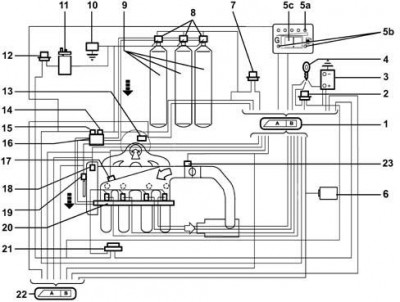

нашел в ветке про метан такую сему, не могу поннять где здесь єтот предохранитель..
1 - Methane engine management control unit
2 - Injection system relay
3 - Battery
4 - Ignition switch
5A - CNG residual pressure indicator (SEDIMO)
5B - Two LEDs for 'petrol mode' (yello-amber LED) and 'gas mode' (green LED) (SEDIMO)
5C - Petrol or methane operating mode selector (SEDIMO)
6 - Body Computer (diagnostic socket and Fiat CODE signal)
7 - Methane solenoid control relay (on cylinders and on pressure adapter)
8 - Solenoids on cylinders (three solenoids for the Doblò Cargo version, two solenoids for the Doblò version)
9 - Methane cylinders (three cylinders for the Doblò Cargo version, two cylinders for the Doblò version)
10 - Inertia switch
11 - Petrol pump
12 - Petrol pump cut-off relay
13 - Lambda sensor upstream of catalyzer
14 - Solenoid on pressure adapter
15 - Methane pressure sensor
16 - Cut-off solenoid on methane pressure reducer
17 - Pressure and air temperature sensor
18 - Engine timing sensor
19 - Engine rpm and TDC sensor
20 - Methane supply manifold with injectors
21 - Injector supply relay
22 - Petrol engine management control unit
23 - Throttle valve position sensor[/img]

Сообщения: 17346
СообщениеДобавлено: Пт Фев 01, 2019 10:08    Заголовок сообщения: Ответить с цитатой
Это- не принципиальная, а структурная схема- и трубы и провода и проч., тут такие мелочи не обязательны. Нужна электрическая принципиальная.

СообщениеДобавлено: Пт Фев 01, 2019 10:15    Заголовок сообщения: Ответить с цитатой
Где же ее взять???? Перелапатил весь ePer, книгу издательства монолит, гугл, нигде нет ее. Думаю электрикуинужна будет схема, и без нее вообще от кажется от диагностику. Ездил уже к газовщику, тот как увидел завод кое, сразу в отказ пошел, посоветовал звонить провода, а без схемы, это не реально..
