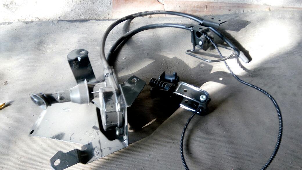

Всем привет. Братцы, интересует инфа по креплению (лебедке) запаски на 263 кузове, он же nuovo doblo. Собираюсь приобрести для некоторых колхозных экспериментов. Из всех, что видел, это имеет 2 раздельных узла - намотчик троса и сам кронштейн, к которому полнимается колесо. Что наиболее примечательно, соединены гибко, нет четкой привязки по монтажу. Интересует большая конкретика - чем крутить, как он в машине стоит (намотчик), параллельно кузову илм нет. Какое расстояние между узлами. Мож кто-то фоток может выложить. А может у кого валяется старый (в связи с установкой ГБО...) и может продать...
P.s. на фото слева - торчащий писюн скошеный. очень похоже на заглушку, куда вставлять ключ и опускать/поднимать колесо. Оно крепится так как показано на фото к днищу или нет? Если да, то я правильно понимаю, что заглушка где то в бампере?...
Это он? Не очень понятно зачем там 2 троса...

Валяется старый (в связи с установкой ГБО...). Могу продать.
