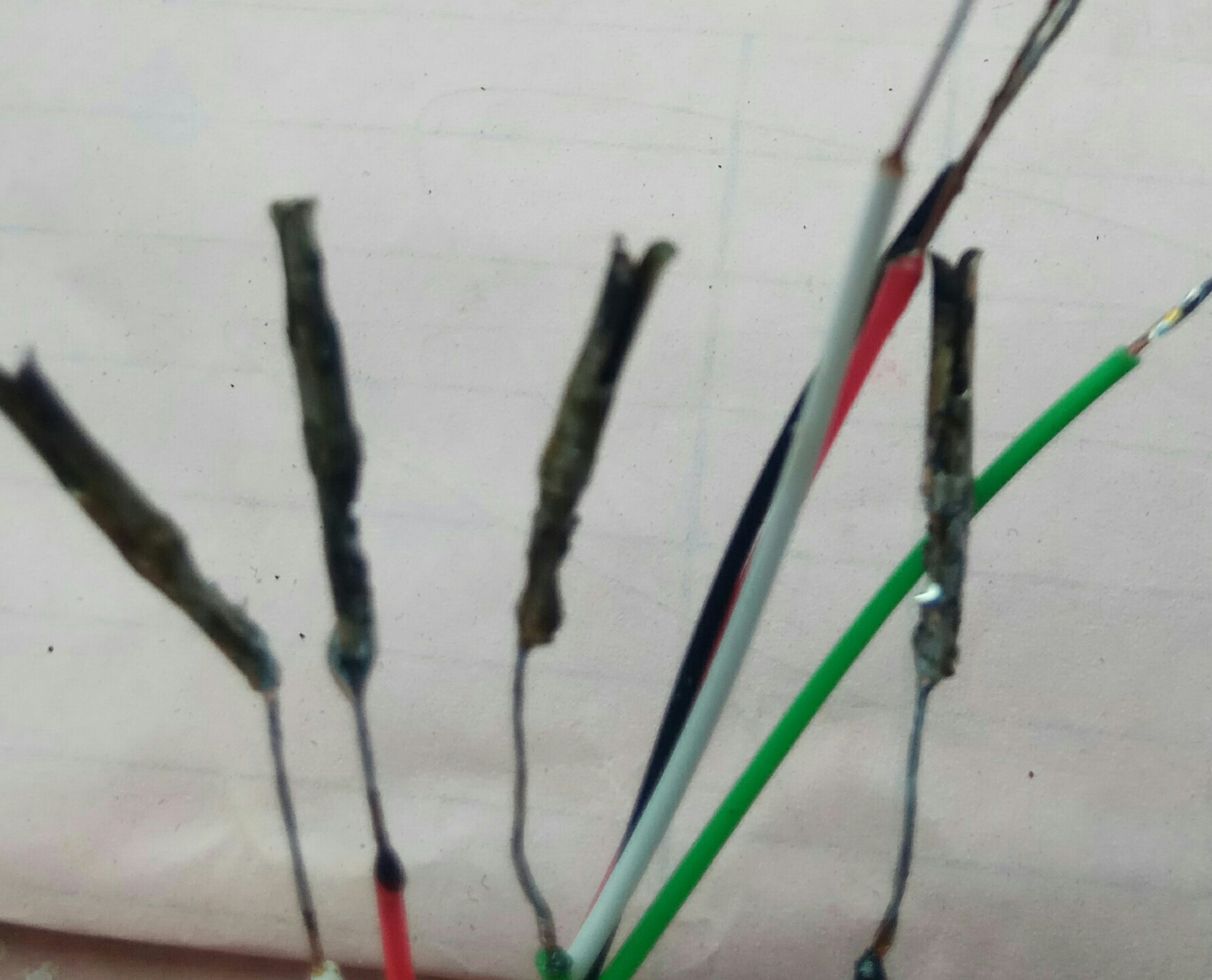

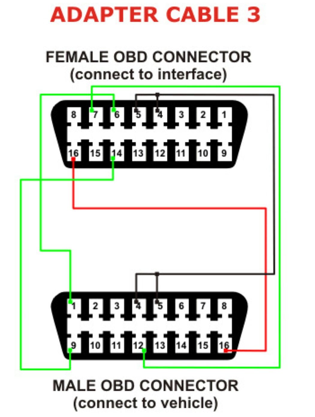

Самодельный переходник он же "YELLOW CABLE", так как в моем случае просто выпайка резистора не помогла и программа требовала подключение именно через ЖЕЛТЫЙ КАБЕЛЬ, и схема подключения, из схемы только не использовался переход между пинами 7 и 12.
П.С. для переходника отлично подошёл кабель USB, а наконечники взял с джойстика от денди

nazar-|777| писал(а): | Самодельный переходник он же "YELLOW CABLE", так как в моем случае просто выпайка резистора не помогла и программа требовала подключение именно через ЖЕЛТЫЙ КАБЕЛЬ, и схема подключения, из схемы только не использовался переход между пинами 7 и 12.
П.С. для переходника отлично подошёл кабель USB, а наконечники взял с джойстика от денди  |
А резистор с фильтром впаивался или ?

blek-269 писал(а): | nazar-|777| писал(а): | Самодельный переходник он же "YELLOW CABLE", так как в моем случае просто выпайка резистора не помогла и программа требовала подключение именно через ЖЕЛТЫЙ КАБЕЛЬ, и схема подключения, из схемы только не использовался переход между пинами 7 и 12.
А резистор с фильтром впаивался или ? |
Нет, ничего не впаивал, а нужно было и это на что то может повлиять? Просто не нашел информации по моей плате, делал можно сказать на угад, знал лишь точно название резистора и то что сопротивление у него должно быть 120Ом. Объясните пожалуйста для чего резистор с фильтром? И какой должен быть номинал этого резистора и какой фильтр?

Александр Васильевич Италоманьячище
Возраст: 38 Знак зодиака:  Зарегистрирован: 21.05.2007 Сообщения: 17312 Откуда: Одеса
Добавлено: Чт Дек 27, 2018 14:07 Заголовок сообщения: |
Не резистор с фильтром, а фильтр есть резистор с конденсатором. Зачем? Не пущать короткие импульсы- "иголки" на вход, и только. Стандартное решение для подобных схем, иногда еще и варисторы, или защитные стабилитроны ставят, но они на иголки слабо реагируют, или на очень мощные.
При указанных в схеме параметрах это сотые доли микросекунды, и совсем не важно, 120 там, или 100 Ом, тем более, что оба элемента- резистор и конденсатор имеют разброс 10%, вряд ли меньше.
_________________ Це не набиття постів, це просто моя думка. |

nazar-|777| Amico
Возраст: 31 Знак зодиака:  Зарегистрирован: 21.12.2018 Сообщения: 16 Откуда: Хмельницкий
Авто: PEUGEOT BOXER
Добавлено: Чт Дек 27, 2018 14:13 Заголовок сообщения: |
Но если у меня получился рабочий адаптер без впайки этого фильтра, он все же нужен? Или можно обойтись без него? Просто хочу сделать уже раз и нормально им пользоваться)

nazar-|777| Amico
Авто: PEUGEOT BOXER
Добавлено: Чт Дек 27, 2018 14:57 Заголовок сообщения: |
Александр Васильевич писал(а): | Не знаю. Знаю только одно- отсутствие резистора или конденсатора тоже не есть правильно. Причины выпаивания подробно не написаны/обоснованы, а метод тыка не всегда правильный. Тем более, там речь о версии 1.3, в чем отличия- тоже не ясно. |
Я понимаю что метод "тыка" это вообще не правильно, вот поэтому и хочу доделать это адаптер что бы он был работоспособным и безопасным, сам я электро-технического образования не имею но если бы была инструкция то спаять сумел бы)))) на данный момент адаптер получился рабочий но за безопасность я не уверен, впринцепи проблему он решил и это не может не радовать) но если Вы можете подсказать что именно нужно впаять (я так понимаю на место старого резистора) для того что бы адаптер был более безопасным я был бы Вам очень благодарен!
