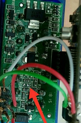

Друзья всем огромное СПАСИБО за то что выслушали и подсказали решение моей проблемы. Сегодня был выходной и занялся вплотную ее решением) Мини отчёт: начал с того что раскурочил свой ЕЛМ и выпаял с него резистор (R2 он же 121) правда в литературе читал что он должен иметь сопротивление 120оМ а у меня при измерении мультиметр показывал 107 (я думаю то допуск на сам прибор))) после удаления резистора сделал из четырех кусков кабеля так называемый заменитель "YELOW ADAPTER" он же ЖЁЛТЫЙ КАБЕЛЬ))) далее подключил ЕЛМ к разему ОБД автомобиля и о Чудо))) полный доступ в режиме Администратора к блоку Body Computer и блоку Приборная панель. Без проблем сделал настройку Proxy и показатели пробега больше не мигают (для решения этого все и делал) после чего активировал блютуз в магнитоле и аух выход. Ещё раз всем Спасибо, радости полные штаны Very Happy

... выпаял с него резистор (R2 он же 121) правда в литературе читал что он должен иметь сопротивление 120оМ а у меня при измерении мультиметр показывал 107 (я думаю то допуск на сам прибор)))...(с)- скорее резистор имеет разброс, если 10%, то это 12 Ом, что вполне для таких вещей. А тестер поточнее будет.
А вот интересно- этот резистор где и как включен, картинку платы можно?

Накопал пару схем ЕЛМ и нигде нет резистора с таким номиналом. Кто скажет за этот резистор?

Ага, ясно, мэрси. Только не ясно, чему мешает эта цепочка.

Проблема на самом деле в методе завершения CAN, который используется в этих интерфейсах - они используют один резистор 120 Ом, подключенный между CAN-L и CAN-H.
В соответствии с таблицей ELM327 правильное завершение состоит в том, чтобы использовать резистор 100 Ом на каждой из 2 линий, подключенных к земле через конденсатор 560 пФ

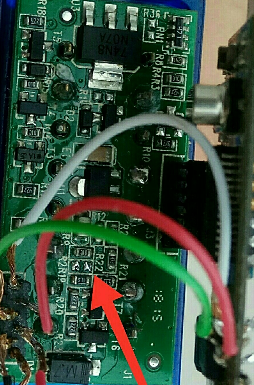

Этот адаптер состоит из двух плат, верхнюю нужно снять и тогда появиться доступ к нему) за эстетику прибора извините то пробная версия (думал может нужно будет впаивать резистор обратно поэтому отвёл верхнюю плату) там не нужно проводки впаивать при сборке верхняя плата хорошо ложится на свои ножки.
