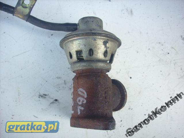

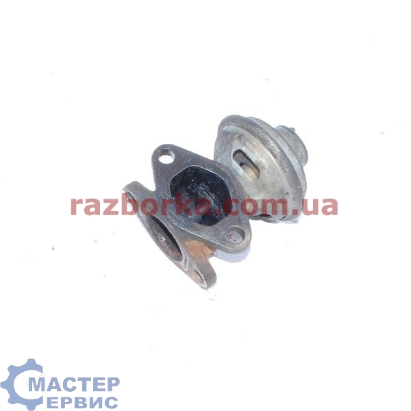

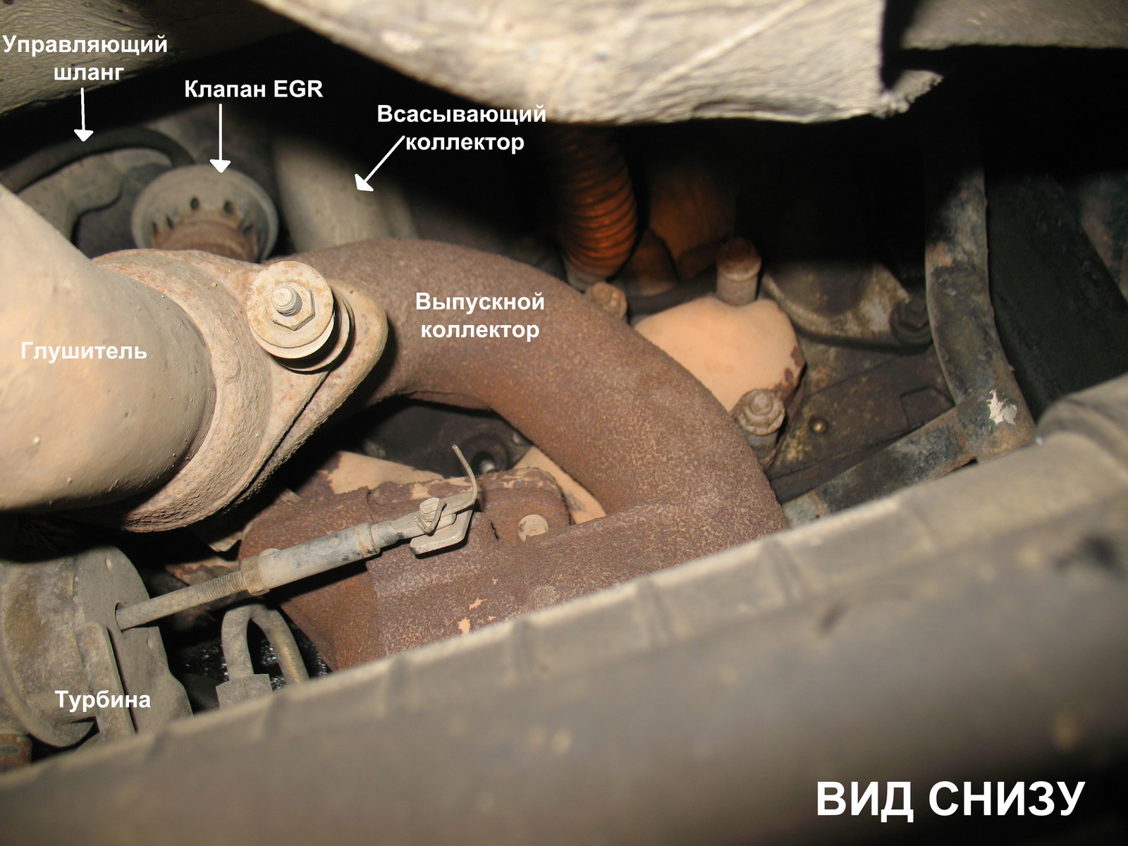

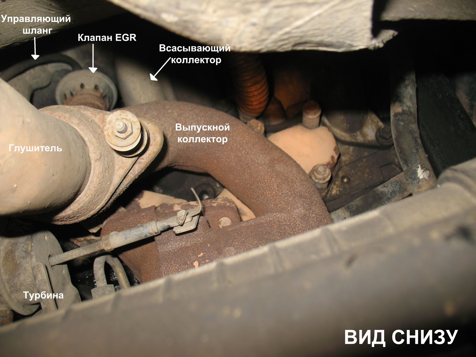

СообщениеДобавлено: Ср Июн 27, 2012 00:51    Заголовок сообщения: EGR Ответить с цитатой
1.9 TD до 1999 року
 Просмотрено:  448 раз(а)
Механічний клапан EGR із керуючим шлангом
 Просмотрено:  645 раз(а)
 Просмотрено:  358 раз(а)

ой-йо
та туди добратися нереально

СообщениеДобавлено: Ср Июн 27, 2012 22:09    Заголовок сообщения: Ответить с цитатой
За цю роботу у мене запросили 70$. Треба знімати глушник, турбіну, колектор.
У мне має тріщину гофра, що на фотографії в тіні, і січЕ вихлоп (сажу) назад у моторний відсік. Думаю через місяць їхати до мотористів і тоді уже розбиратися з усіма проблемами мотора в комплексі.
