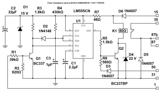

А каких двух? Исполнительных конт. групп- штука одна: 30/87/87б, все, и вряд ли там работает НЗ-контакт 87б, или тогда- что он питает?
15- питание реле после ЗЗ, 50- напряжение на втягивающее. В общем. все то же реле с таймером на отключение ЭБН через ХХ секунд.
Неужели ни у кого нет хоть примерной схемы с таким реле, моно и эбу?

Сильно смахивает на вот это:
И если так, то сделать 87 и 87б параллельными не сложно.

Сообщения: 25294
СообщениеДобавлено: Ср Ноя 28, 2018 14:15    Заголовок сообщения: Ответить с цитатой
пздц...ну и где тут "обратное действие"?
да, это для фиата обычное пятиконтактное реле со спаренным 87-м контактом.
у меня, конечно же, есть таких реле. но то не для продажи - на новий рік! Laughing
поставь перемычку, воткни четвёрку и не морочь голову. ни себе, ни людям.
а то, которое стоит 800 грн - это тахометрическое реле, для полноинжекторного впрыска Бош. оно столько и должно стоить.

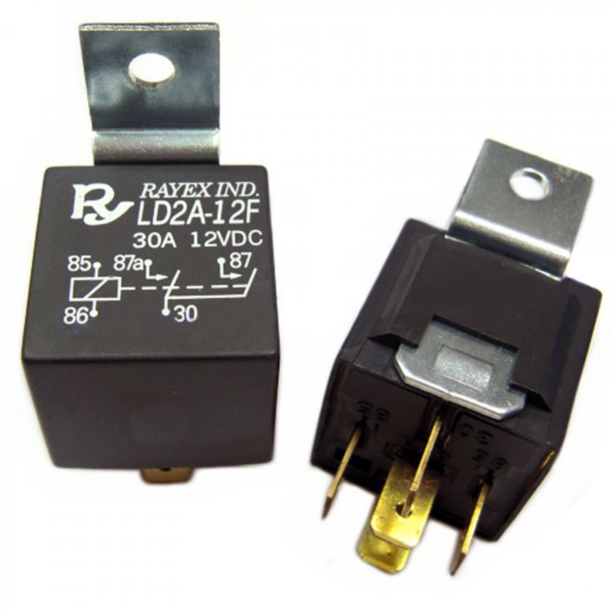

Вы не ругайтесь, фиат для меня темный лес! Very Happy до этого славуты и сенсы были! Там не таких реле не было и грелись они быстро и на большом кругу ездили! Вот и сравниваю! А где таких реле нарыть можно!??? А то бензинчиком кормить пологается чтобы системы не отрафировать!!! Люблю что бы было как с завода или хотя бы под завод"без колхоза!"

CreAtoR писал(а):
а там нема 87 и 87б, там ОБЕ ноги - 87 Smile
Если я все правельно понял ето реле вот это????
 Просмотрено:  299 раз(а)
Сообщения: 25294
СообщениеДобавлено: Ср Ноя 28, 2018 15:26    Заголовок сообщения: Ответить с цитатой
ну...почти.
результат будет тот же.

Спасибо с реле разобрался, запустил бензин на перемычке и обычном 4 контактным реле! Как и писал CreAtoR! Реле с последней картинки так и работает при включении перемыкает два контакта 87 и 87а, заказал буду ждать! Так как хочу восстановить заводское состояние! Very Happy
